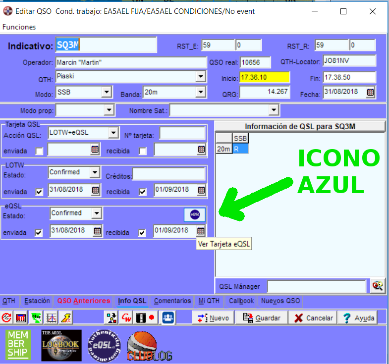

EC5M
 EC5M
Mensajes: 796
#326745  - 4 septiembre, 2018 19:22
Cierto..se me olvidó que en "Vista de libro" y el ejemplo en de QSL-> QSL RECIBIDAS VIA EQSL también hay
un icono. 🤫 Otro atajo...Jordi es el maestro...claro... 🤭 Gracias Jordi por aclararnos...

#326779  - 5 septiembre, 2018 19:23
En el post anterior se decía...
"Para ver eQSL, descargar o imprimir."
Tengo que decir dos cositas:
- Una es que, a pesar de que un colega me "envió" su QSL vía eQSL y allí (en la web) la veo tan mona y tal, y tengo marcado en el programa que la he recibido....digo que, a pesar de todo, si hago clic en dicho icono, la QSL no la veo y me dice que "QSO no encontrado". (?)
- Otra es que, en efecto, a mí también se me borraron todas las marcas de "Membership", pero ya lo he arreglado.
Para terminar, muchísimas gracias por los vídeos. Los he guardado, así como los comentarios sobre instrucciones en modo texto, también, en un fichero de texto, particular mío.
Es de observar, supongo que todos os habéis dado cuenta, que el trabajo de Jordi no sólo es currarse el progama (vaya tela!) sino las instrucciones, que eso se lleva un tiempo enooooorme.  Todavia recuerdo el día que tuve que hacer las instrucciones del Outlook express para los cursillos a mis compis de instituto, allá por....1990 o así....usaba a mi X de conejillo de indias....(ya me la he ganao).
Todo esto no deja de sorprenderme cada día (a mi edad, por dios!). Hi.
EA3GCV
Mensajes: 1380
#326788  - 6 septiembre, 2018 00:42
Diego:
Para poder visualizar la tarjeta de eQSL, debes primero realizar una sincronía para que baje las confirmaciones y marque las casillas de "Recibido de eQSL". Y entonces desde una vista del libro que tenga el campo "Recibido de eQSL" (casi todas) o editando el QSO y desde la pestaña Info QSL, aparecerá el botoncito azul indicando que puedes visualizar la tarjeta. Por lo que me dijiste en privado en correos no tienes marcada ninguna casilla como Recibido de eQSL. Por lo que algo tienes mal en la configuración por eso no te hace la sincronía. Si un día quieres, hacemos una sesión de Teamviewer y te lo miro pero sólo debes repasar y tener claro tu indicativo y contraseña de acceso a cada indicativo de tus cuentas de eQSL, y el QTH Nickname de cada cuenta. Porque eso es lo que debes poner en la configuración de Swisslog. Lee bien "Preparación para eQSL" del capítulo "Soporte para eQSL".
