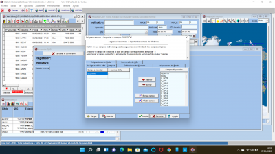

@EA3GCV a ver Jordi, he hecho el EU-DX Contest, importo el adif y ya me he vuelto a bloquear:
Llego hasta aquí, pero no he creado nada de asignación de campos, y aquí es donde me bloqueo:
¿Tengo que ir asignando los campos de datos que quiero importar? Me he leído la ayuda pero me lio mas.
La otra vez con el HADX contest me lo hizo todo automático.
No me ha hecho ninguna importación porque al no dejarme pasar de esa pantalla pues le digo cancelar y aunque dice que ha terminado la importación lógicamente no me importa nada, la base de datos sigue con los mismos QSO´s que tenía.

#372581  - 8 febrero, 2022 01:52
Hola Roberto,
Swisslog ya reconoce los campos estándar de ADIF y los asigna a sus campos correspondientes. Pero se para cuando encuentra un campo no estándar o específicos de aplicaciones por si el usuario quiere asignarlo a alguno de Swisslog. Por normal general, puedes ignorar perfectamente todos los campos que Swisslog te "pregunte" al importar de un concurso. Suelen ser campos específicos de la aplicación, como puntos, multiplicadores, etc. y no tienen correspondencia con ningún campo de Swisslog. A no ser que sea un concurso donde el intercambio sea el Estado USA, DME, provincia española etc. y quieras que se guarde en su campo correspondiente de Swisslog, pulsas OK cuando se pare y continuará importando ignorando ese campo. Al pulsar Cancelar estás cancelando la importación entera, por eso te dice que se ha completado.
Si tienes dudas, en futuros concursos donde haya un intercambio que sea una referencia de algún diploma (WAS, TPEA, DME, etc) me envías el ADIF a support@swisslogforwindows.com y te lo reviso. Así puedo crear un fichero de asignación de campos para ese concurso que se puede cargar en el proceso de importación, para evitar que se pare. Esos ficheros son muy útiles cuando haces importaciones regulares de un mismo programa y concurso. Así, una vez ya se ha asignado o ignorado ciertos campos, se guarda el fichero para un uso posterior y evitar que Swisslog se pare cuando no entiende un campo.

#372586  - 8 febrero, 2022 08:27
Hola Jordi,
no, no me sale ignorar por ningún sitio (como verás en la segunda captura), es un bucle, o acepto los campos, o los borro, pero es como si tuviera que hacerlo con cada QSO, no veo la manera de saltarme esa asignación de campos. Si le doy a aceptar me acepta ese campo con valor $, y si le doy a cancelar me cancela la conversión. Me lleva loco el tema.

#372588  - 8 febrero, 2022 09:11
Hola Roberto,
Quizá no me he explicado bien, pero cuando se para el programa, si te fijas, el campo que no se entiende se le asigna el valor $ que significa ignorar. Al pulsar Aceptar continúa la importación IGNORANDO ese campo, porque no se ha asignado a ningún campo de Swisslog. Si tu pulsas CANCELAR, cancelas la importación. Simplemente pulsa Aceptar cuando se pare y continuará la importación ignorando el contenido de los campos que no conoce.

#372589  - 8 febrero, 2022 09:22
Jordi, pero es que me lo pide de cada QSO porque cuando acepto, ahora no recuerdo si 8 o 10 veces vuelve al campo inicial y vuelta a empezar.

#372591  - 8 febrero, 2022 10:00
A ver.. no puede ser. Cuando aparece un campo que no entiende te sale asignado a $ (ignorar). Si pulsas ACEPTAR y encuentra otro te aparecerá otra vez la ventana con el nuevo campo y vuelves a pulsar Aceptar. No sé cuantos campos tiene ese fichero (quizá tiene un montón de campos no estándard) pero una vez se ignoran todos los campos que no entiende, debe proseguir con los QSO y no te volverá a preguntar más por los mismos campos. Sólo tienes que pulsar ACEPTAR cuando salga esa ventana Y NADA MÁS.
Si sigues teniendo problemas envíame al fichero ADIF a support@swisslogforwindows.com. Pero no puede estar preguntando los mismos campos siempre a cada QSO.

#372592  - 8 febrero, 2022 10:10
Pues a mi me lo hace, Jordi, te envío el log, así salimos de dudas.

#372593  - 8 febrero, 2022 11:10
Jordi, cosas de brujas, ahora que acabo de leer tu e-mail, he abierto el programa, me ha pedido comprimir, he vuelto a importar el log y ahora si, he aceptado los 14 campos y se ha importado, lo dicho, cosas de meigas.

Mensajes: 1380
#372594  - 8 febrero, 2022 11:31
Ya me extrañaba a mi... al final un tema en la base de datos que se ha corregido al comprimir.
