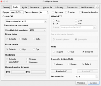

Hola Tomás.
Te adjunto una captura de pantalla de mi configuración del cat del 7300.
Puede que cambie el numero del usb serial, dependiendo del usb del ordenador al que lo conectes.
Ya nos dirás si te funciona.

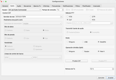

No Javier, eso que me cuentas es mucho rollo, y no lo tienes que hacer así.
Se puede hacer el CAT con el RUMogNG, y tener el JTDX (o el WSJT-X) conectado el RUMLogNG que es el puente para el CAT.
Así la frecuencia la puedes cambiar tanto desde el RUMLogNG como desde el JTDX, y funciona perfectamente, y no te despistas de que frecuencias usas porque siempre es la que tienes en el equipo, incluso si la cambias en el equipo ves como cambia en ambos programas.
Mira los pantallazos del RUMLogNG:
En este puedes ver que utilizo el 7300-Ctrl
2 TX1
El del UDP:
15 UDP
En el del UDP tienes que ver el número del puerto CAT para ponerlo en el JTDX, que la configuración tienes que poner el servidor y tras 2 puntos poner el puerto.
2 Radio
Esto es para mandar el QSO al RUMLogNG
6 Informes
Espero que con esto funcione perfectamente igual que me lo hace a mi 😉
Saludos de Tomás EA8IK.
