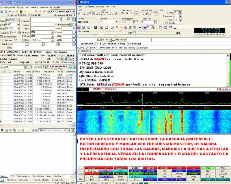

hola José Luis:
Sigo tus conesjos, pero tengo que meter la frecuencia a mano (completa) si quiero que salga así. En caso contrario por defecto sale solo el dígito de la frecuencia, para 40m sale 7. Todo lo demás está tal cual y el ajuste de frecuencia está igual a la imagen tuya.
Ahora quiero exportar 3 qso a eqsl.cc. Selecciono los tres y click botón derecho sobre ellos, se abre el desplegable y selecciono enviar a eqsl.cc, pero me da el mensaje siguiente:
Si en vez de por estr paso, los exporto a adif y luego me voy directo a eqsl.cc, no hay problema, pero no desde el propio UR5EQF. Seguro que es un paso tonto, pero no doy con ello y debería poder hacerse de forma automática.

Hola Joaquín.
A la pregunta que haces de la frecuencia en la que solo te sale un digito, yo normalmente hago lo que te adjunto, se pone en la frecuencia con todos los digitos que has marcado, espero que sirva de ayuda.
73´s de Antonio
