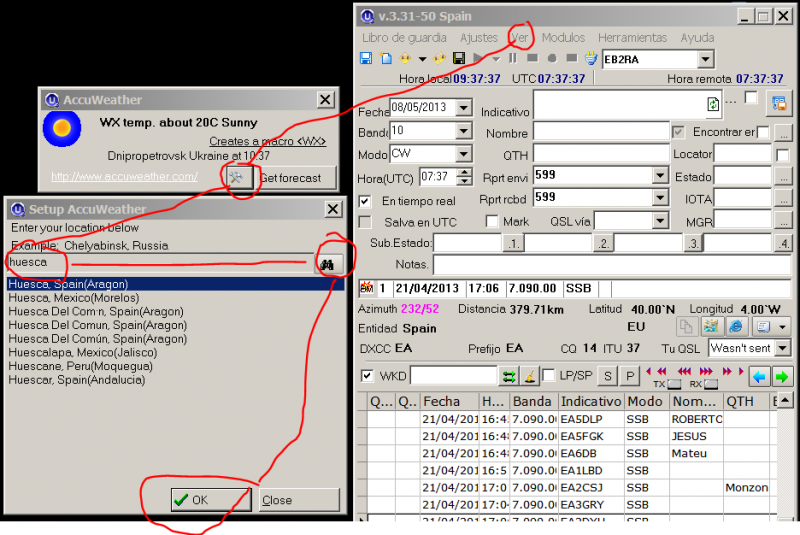

A propósito, alguno podría indicarme donde y como introducir los datos para poner en el AccuWeather la situación de cada uno?

EA5ICP
Mensajes: 73
#65931  - 7 mayo, 2013 19:37
Bueno, comuniqué la Ver. 3.31.46, y ya vamos por la 3.31.51.
Espero que haya quedado alguien vivo. Si es así, a ver si pudierais indicarme lo que pregunto en el anterior post.
Gracias anticipadas y nos leemos.
Salu2
Jose Luis
EB2RA
Mensajes: 1173
#65932  - 8 mayo, 2013 07:39
Hola tocayo.
Lo que tu quieres hacer lo tienes en.
Ver > Datos meteo...
Y siguendo la secuencia de la imagen.
