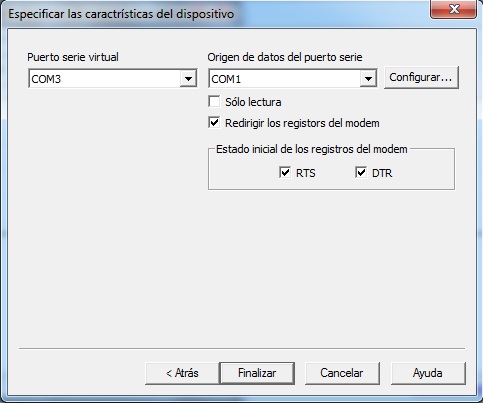

Recuerdas que hablamos de esto( EMULADOR DE VIRTUAL SERIAL PORTS )
Bájate este programa, y podrás utilizar el puerto varias veces al mismo tiempo

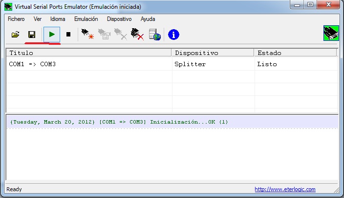

Ahora tienes que crear el puerto
Selecciona esta opción
El puerto virtual, es el que utilizaras en todos tus programas
El puerto de origen, es el que tiene tu ordenador
Dale a comenzar, y guarda la configuración
Tienes que volver a decir a tus programas, que el puerto que utilizan ahora es el virtual
Si todo va bien, puedes utilizar todos tus programas al mismo tiempo (yo puedo)

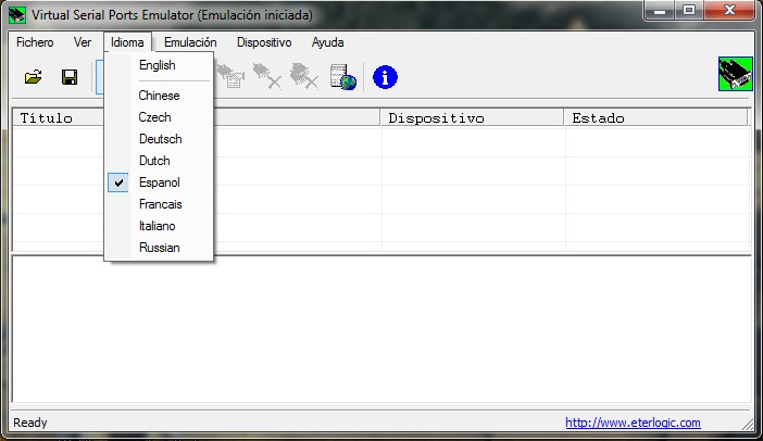

Hola Toño gracias por la ayuda te comento en el que yo he descargado no aparece el menu idiomas solo sale FILE VIEW EMULACION DEVICE HELP siguiendo tus instruciones me funciona en rtty bpks pero no en cw no se cual sera el motivo si entro en el multipsk sin problema pero en ros no me funciona no me encuentra el puerto asi que ha seguir probando ya os comentare como sigue esto
EA1BRD
Mensajes: 211
#65862  - 20 marzo, 2012 21:18
La versión que yo tengo, se descarga en la pagina de UR5EQF, y hay otra que se descarga de softonic, que no tiene lo de cambiar el idioma, son iguales pero creo que la segunda es una versión atrasada (también la tengo)
Respecto a lo que me dices de los programas que no funcionan, te diré que yo tengo dos que uso con otra configuración
Con esta, me funciona el UI-view y MCP-D7
Y depende que quiera hacer, cargo el archivo (splitter) o (connector)
Sé que es un poco lioso, pero es la mejor solución que encontré, para el tema del puerto

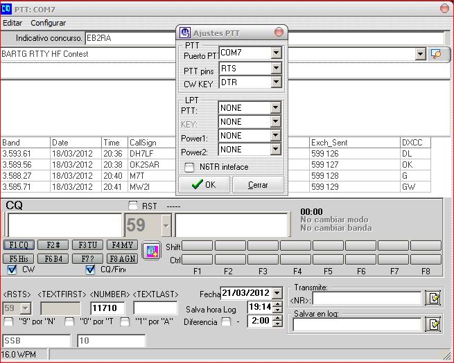

Genial Juan José. El programa Cwtype tiene una configuración aparte para su PTT en CW, por lo tanto tienes que usar ayuda de ese programa.
Hago memoria y creo que yo aunque no uso este programa (UR5EQF) para la operación en tiempo real, como te digo creo que conseguí que hiciera CW directamente, a ver si te da una pista este detalle, los modos digitales RTTY y PSK los haces en USB/LSB, pero para que puedas lanzar el manipulador CW probablemente tienes que cambiar el modo de la emisora a CW y mirar en las configuraciones del puerto COM que uses para manipular. Yo tengo ahora un Rigexpert y dispongo de un COM para CAT y otro distinto para PTT, por lo tanto mi configuración no tiene que ser válida para ti necesariamente.
Aún así voy a arrancar el PC de radio y te miro como lo tengo.
EB2RA
Mensajes: 1173
#65867  - 21 marzo, 2012 21:18
Me acabo de sorprender ya que siguiendo con lo que te he dicho me funciona el CW sin necesidad de usar el CWtype, mira si te ayuda esta pantalla, pero insisto que tengo una configuración que no tiene que coincidir con la tuya.
