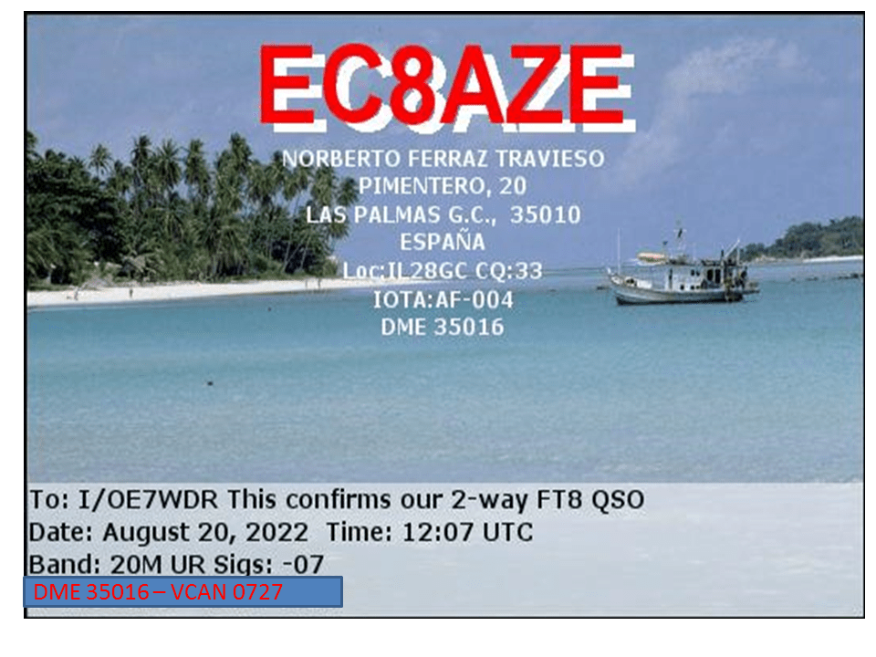

Después de darle vueltas al asunto, he decidido tener una sola cuenta, con una sola (QSL) pero incluir en la última fila del texto de la (QSL) las referencias a activar, en esta última fila tienes 35 caracteres de texto libre y lo puedes cambiar para cada actividad, cuando termina la actividad dejarlo en blanco, de esta manera solo enviaras las tarjetas con el texto de la referencia a los que figuren en el Log de la misma.
Mientras no tenga otra solución, utilizare esta.
1
Es destacado la última línea, pero que se vea lo que quiero decir, pero en la realidad la tarjeta se vera todo el texto igual.

Efectivamente este es el gran problema que tiene eQSL, que no contempla poder usar el mismo indicativo desde diversas ubicaciones solapando fechas (como sí contempla LoTW pudiendo crear ubicaciones diferentes con el mismo indicativo). Y para hacer lo que quiere Norberto requiere ir creando cuentas diferentes por cada activación teniendo que ir poniendo fechas de inicio y finalización sin que se solapen. Un follón del quince si haces muchas activaciones.
Al final, lo que hace todo el mundo es tener una sola cuenta y pocos hacen lo que EC8AZE de indicar la referencia de activación en la QSL. El problema es que para los cazadores de locators esta solución no vale porque se está confirmando un locator que no corresponde con la activación real. Pero es lo que hay. Cuando su autor diseñó el sistema eQSL no tuvo en cuenta eso y ahora no le encuentra una solución.

Bueno Jordi, tienes razón pero habría que diferenciar lo que es los datos postales,que es lo que figura en la parte alta de la QSL con los datos del contacto que es lo que figura debajo, en la línea  que yo menciono (se dipòne en esa línea de 35 caracteres), que se podría poner también el Locator, y que se aceptada aceptar para cualquier diploma, al figurar los datos en la QSL

El tema es que para los diplomas de eQSL no se tiene en cuenta lo indicado en la QSL electrónica sino que el locator que se tiene en cuenta para confirmar a otras estaciones AG que quieran solicitar el diploma de locators, es el locator definido en la cuenta, no lo que se indica en la QSL. La imagen de QSL de eQSL a la práctica, no sirve para nada. Los diplomas que aceptan las confirmaciones de eQSL, primero deben ser miembros AG y ninguno acepta las imágenes como medio de confirmación. Pero ya te digo, es un problema del sistema eQSL y que no han conseguido solventar. Tú lo has hecho bien y es la mejor opción, porque sino representaría tener que ir creando cuentas por cada activación y es un follón del quince.

Un problema añadido es que al cambiar esa linea en la qsl se cambia en el diseño final.
Si a primeros de mes activastes el dme aaaa y a mediados el bbbb y yo contacte con el primero si me bajo la qsl despues de mediados vere el dme bbbb no el verdadero que contacte y asi sucesivamente. Al cambiar el diseño el que se descargue la qsl se descargara la del ultimo cambio. Lo unico que funcionaria seria lo de varias cuentas con diferentes locators.... para el dme no sirve ya que es un dato que solo se refleja en la qsl fisica o imagen y al importar a los diplomas online se ignora.

No es así, lo he comprobado por lo menos con el programa que yo uso RadioGes, cuando das un alta nueva a través de la pestaña "QSO en tiempo REAL - Ruedas" lo que añadas en la casilla Nota, justo debajo de enviado y recibido, solo afecta a ese alta y no modifica los demás.
Si haces los envíos de QSL automáticamente a través de JTDX, cuando se completa un contacto, lo que escribas en la casilla "Mensaje eQSL", solo afecta a ese contacto a no ser que clickees en "Mantener" y se enviará a todos los contactos que se produzcan hasta que tu quieras, pero solo afectará a dichos contactos.

Todo comentario que añadas como <QSLMSG: en un ADIF o en los programas de libro de guardia en esa casilla al mandarlos como eQSL mandara esa linea en concreto como pones en una de las fotos, es la unica manera que hay para diferenciar las actividades en eQSL porque si cambias el formato de la tarjeta despues de subir un contacto a eQSL, el usuario al que se la mandaste recibe el ultimo formato que tengas subido de tarjeta y no el que tenias en el momento de subir el log a eqsl

Efectivamente, los programas que envían las notas en el campo QSLMSG, esos datos aparecen en la QSL como un dato más en cada QSO y no en todos, como bien dice Norberto. Pero es muy importante tener en cuenta que las imágenes de eQSL no sirven para nada, excepto para que el usuario las guarde, por si le hace gracia. Pero aunque se imprima no sirve en absoluto como una tarjeta QSL. A la práctica, para los diplomas que aceptan las confirmaciones de eQSL, lo que sirve es la confirmación que hace eQSL internamente cuando ha cruzado un QSO, que no tiene más que los datos básicos del QSO y el locator que se confirma es el que se haya definido en la cuenta de eQSL asociada al QSO. El resto, aunque esté en la tarjeta como notas de QSL, no sirve de cara a confirmaciones de ningún diploma. Si alguien conoce algún diploma que acepte las imágenes de eQSL, agradecería lo dijese para tener conocimiento.
