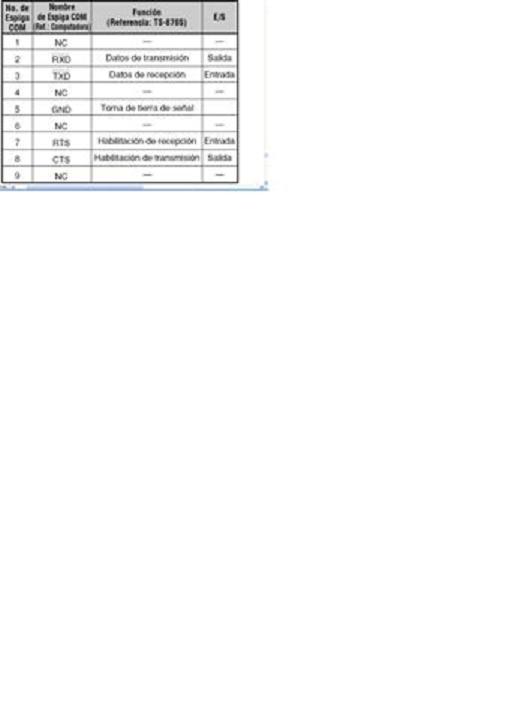

EA1YT
Mensajes: 196
#92813  - 12 enero, 2010 13:07
El TS-870S utiliza una interfaz de dúplex completo,
asíncrona, en serie, para comunicarse a través del conector
macho COM RS-232C de 9 espigas. Los bytes se componen
de 1 bitio de arranque, 8 bits de datos, y 1 bit de parada (se
pueden configurar 4800 bps para 1 o 2 bits de parada). No
se utiliza paridad. Las funciones de los “pinouts”
(conductores externos) y de las espigas del conector COM son las siguientes:
RXD: Los datos de transmisión son los datos en serie transferidos desde el transceptor a la computadora. La salida utiliza lógica negativa.
TXD: Los datos de recepción son los datos en serie transferidos desde la computadora al transceptor. La entrada utiliza lógica negativa.
GND: Esta es la espiga de la toma de tierra de señal.
RTS: Esta señal es aplicada al transceptor. Se utiliza para inhibir la transmisión de datos desde el transceptor cuando la computadora no está preparada para recibir los datos. La
entrada utiliza lógica positiva. Se solicita inhibición cuando el nivel es bajo.
CTS: Esta señal es aplicada desde el transceptor. Se utiliza para inhibir la transmisión de datos desde la computadora cuando el transceptor no está preparado para recibir los datos. La salida utiliza lógica positiva. La transmisión de datos se interrumpe cuando el nivel es bajo.
Esta sacado del manual, espero te sirva y sea eso lo que necesitas
EA1YT
Mensajes: 196
#92812  - 12 enero, 2010 13:24
Espero se vea mejor ahi [img size=508] [/img]
