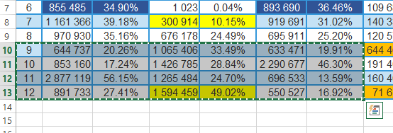

1. Copias las celdas en la hoja donde están los datos.
31 12 2020  08 13 56

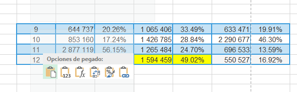

2.- En la hoja donde quieres copiar los datos, has clic en la celda donde quieres pegar los datos copiados, luego con el botón derecho en las opciones de pegado, elige la primera (P), y listo.
31 12 2020  08 14 20
