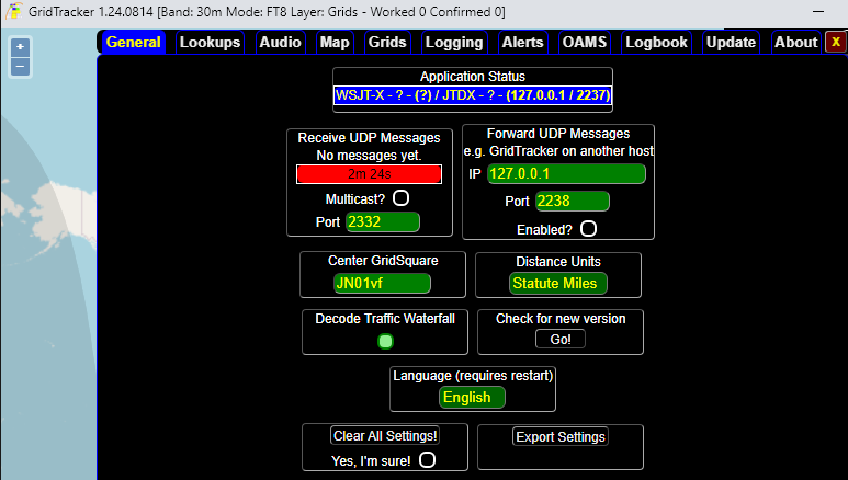

1.- Gridtracker: funciona perfectamente con datos de JTDX o WSJT HASTA que arranco Swisslog. Entonces deja de recibir mensajes Gridtrack por completo. He probado todas las combinaciones de IP y puertos que se me ocurren. Nada. Si cierro Swisslog, vuelve a recibir mensajes el Gridtracker.

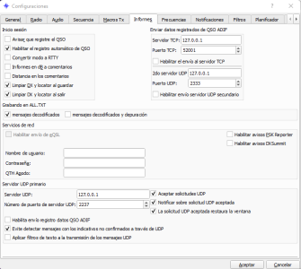

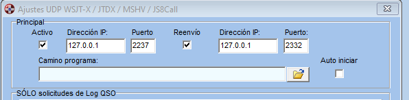

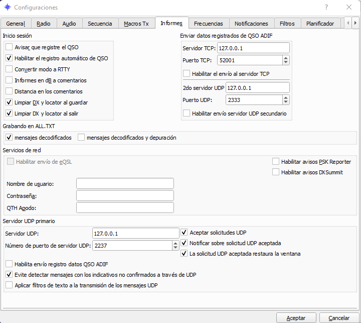

Gracias por tus indicaciones. Te pongo aquí ( espero que sean visibles porque las he reducido mucho, fotos de las pantallas. No se cómo hacer pantallazo en Windows, así que he hecho fotos con el móvil y luego las guardo con baja resolución.
No entiendo muy bien cómo proceder para " poner en cadena". Lo que yo hacía antes de usar Swisslog es poner el IP y el puerto en el default 2237 y así me manda WSJT o JTDX el QSO completado al Log y tambien  veo la información de Gridtracker.  Ahora con Swisslog es evidente que hay un conflicto. He probado a cambiar el puerto poniendo el servidor UDP secundario en marcha en JTDX, pero tengo el mismo problema. Espero que las imágenes te lo expliquen.

No puedes usar el mismo puerto en los 3 programas por eso hay que ponerlos en cadena de forma que el que esté en medio tenga que reenviar los datos a un tercer programa (Gridtracker). No actives el UDP secundario en JTDX. Esta es la configuración que debes poner de puerto y la dirección de los datos:
JTDX 2237 >><< Swisslog 2237 y habilitas el reenvío por el puerto 2332 >>>> Gridtracker pones el puerto 2332
Como ves, entre JTDX y Swisslog hay comunicación bidireccional y Swisslog reenvía los datos a Gridtracker. Obviamente no puedes dar órdenes desde Gridtracker a JTDX porque está al final de la cadena y sólo recibe datos (mira las flechas). Si quisieras comunicación bidireccional entre JTDX y Gridtracker y poner Swisslog el último, en Gridtracker debes poner el puerto 2237, habilitar el Forwarding UDP messages en el puerto 2238 y en Swisslog cambiar el puerto del 2237 al 2238. Así Swisslog estará al final y aunque no lo tengas en marcha seguirás teniendo comunicación entre JTDX y Gridtracker. Puede parecer lioso pero no lo es, pero es muy importante sepas como va el flujo de datos para hacer la configuración que mejor se adapte a ti. La máxima es que no puedes usar el mismo puerto en todos los programas. El programa que esté en medio debe reenviar los datos a un tercero por otro puerto.
