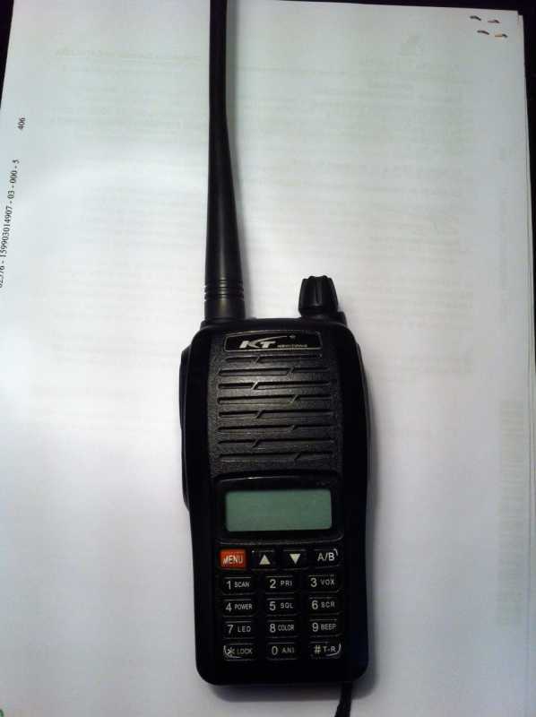

Hola, ha caído en mis manos este talky y por más que busco no encuentro el software de programación. ¿Alguien lo tiene o sabe donde encontrarlo?
Es posible que también se comercialice con otro nombre.
Dejo una foto por si alguien lo identifica.

Si usa el mismo chip que los baofeng, prueba con chirp....

Gracias Javier. Me pusiste sobre la pista buena.
Lo he podido programar con Chirp y la opción TYT TH-UVF1
