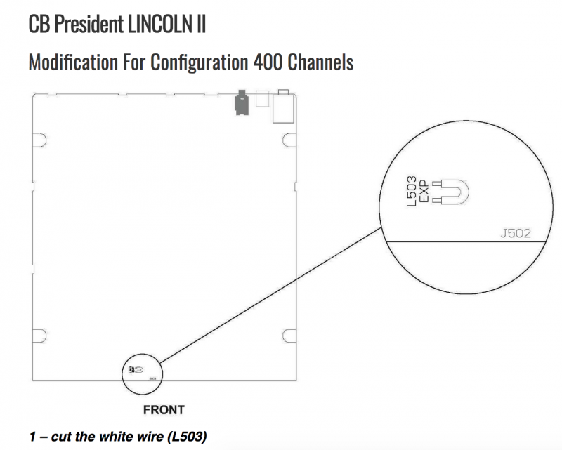

Tengo una emisora President Lincoln II ASC V3 para la banda de 10 metros. Quisiera programarla para sólo 11 metros.
¿Alguien me puede decir de dónde puedo bajarme el software de programación?

Tienes que volver a unir el cable blanco , apagala y enciende

Hola, Biel.
Gracias por contestarme. No pensaba que la solución fuera por ahí, sino por software..
He mirado ese cable y he visto que está soldado a la pista por sus dos puntas. ¿No será que hay que cortar en vez de unir? De hecho pone "CUT the white wire".... hi hi
Me imagino que esta forma de cambiar la configuración será igual para distintos modelos.
Ya he visto la página web de donde has sacado la info y no dicen nada de modelos. Voy a desoldar una punta y veo lo que ocurre.
Ya te contaré

Es un simple puesto , lo normal es que tras el corte tengas que hacer un reset al procesador para que funciones, ya me cuentas :)

Hola, Biel.
Corte hecho con emisora apagada y al encenderla ya se ha configurado de forma distinta a la que tenía, según el esquema de la página http://radioaficion.com/cms/president-lincoln-ii-mod-400-channels/
Y yo buscando software... Es que eso es lo que me había comentado alguien.
En fin... Gracias de nuevo.
