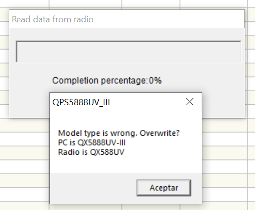

A mi solo me funcionó el Software CHIRP, porque el oficial (QPS5888UV_III) no me funciono, me salia error de dispositivo:
ya que mi emisora es la simple AT5888-UV (bi-banda), y el modelo AT5888-UV-III, es exactamente el mismo, pero en tribanda....
Asi que entiendo, que el software QPS5888UV_III no es compatible con mi emisora..... Pero tampoco he encontrado la versión exacta en software QPS5888UV, para mi emisora,  ya que desde la pagina oficial, para el mio AT5888-UV te lleva al mismo software que el AT5888-UV-III ( https://www.wouxun.us/category.php?category_id=83)

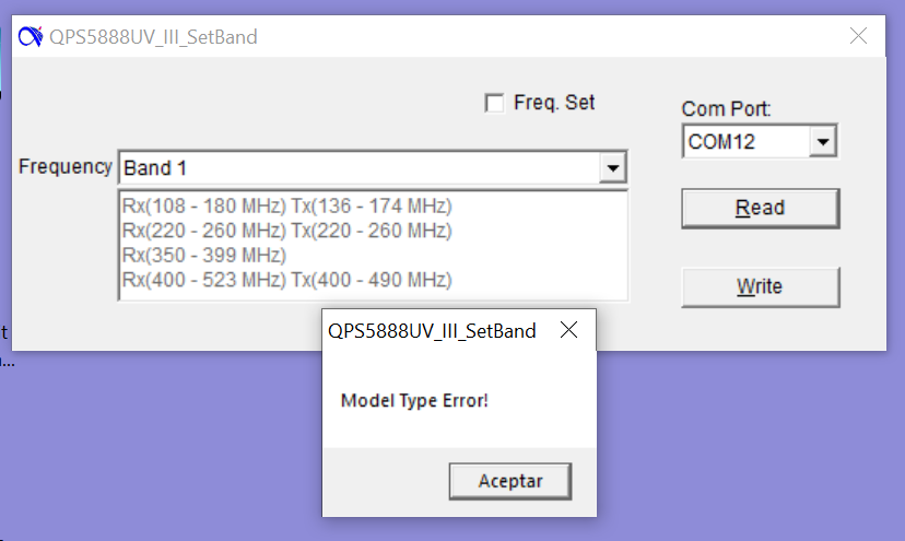

Y aqui es donde Yo queria llegar, para pedir vuestra inestimable ayuda,  ¿como puedo abrir las bandas donde actualmente solo puedo escuchar???
Lo he intentado con el «QPS5888UV_III_SetBand_1.03», pero como cabía esperar, me dá error de dispositivo:
y he buscado para el mio concretamente (QPS5888UV_SetBand_1.03), y no lo encuentro.

#409690  - 17 marzo, 2026 21:28
Hola buenos dias,
    Al final me contesto a mi mismo, tambien por si sirve de ayuda a algún compañero.....
Por lo que se ve, ha sido tan complicado como sencillo, que cuando se conecta el «QPS5888UV_III_SetBand_1.03» lo primero que hay que hacer el 'leer' la radio, para luego elegir lo que necestias.....
