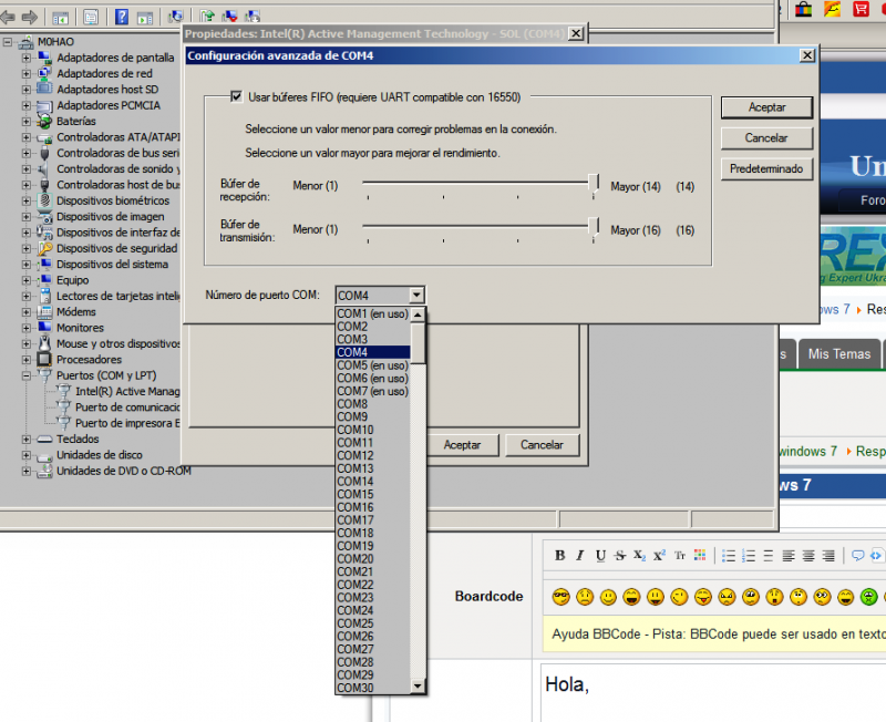

¿Que Windows es?
Puedes forzar y asignarle el puerto que tu quieras.
No lo recuerdo fijo pero creo que una vez le asignas tu un puerto, lo memoriza.

hola.
es Windows 7, y efectivamente eso ya lo hice,. pero nada, voy a borrar todos los puertos usb, y que los vuelva a montar a ver.
gracias.
