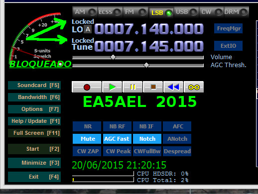

Bueno...echando horitas al HDSDR quiero compartir algo, que seguro alguien ya sabía pero no está dicho en este hilo y yo no lo he visto en ningún manual, que no digo que en alguno no esté.
Se trata de más de lo mismo con el TUNE y el LO.
Por "churra" le doy al botón derecho del ratón estando con el cursor encima del LO y me aparece "LOCKED" . osea, BLOQUEADO.
Que gano con ello. Pues depende del "modus operanti" de cada uno.
Así que probadlo. Se mantiene la frecuencia central del espectro.
También podemos bloquear del mismo modo el TUNE.
En mi caso, que ademas se sincroniza con mi IC-7410 me ha supuesto una gran ventaja. Puedo moverme con el 7410 o desde HDSDR a la frecuencias por CAT sin mover frecuencia central del visualizador del espectro. (por ejemplo).
Ni siquiera necesito ya crear un desplazamiento fijo entre LO y TUNE ya que puedo bloquear uno u otro y navegar.
Seguro que a alguien le sirve ;)

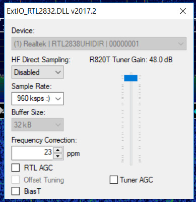

Por cierto...hay una nueva versión del archivo EXT_IO 2832 para el HDSDR.
Podéis bajarlo desde mi blog en éste enlace. Está en el 3º párrafo y en amarillo y pone archivo EXT_IO2832 versión 2017.2 y darle a DESCARGAR aunque google dirá que el archivo no es compatible al ser extensión DLL.
BLOG EA5AEL (ARTICULO HDSDR)
Ésta nueva versión lleva algunas mejoras...y mas opciones de muestreo.
Hay que borrar el antiguo y copiar el nuevo en el directorio del HDSDR y ya está que por defecto suele ser:
C:Program Files (x86)HDSDR
UN SALUDO

Así queda la nueva versión del controlador EXT_IO v2017.2 como se puede ver en la cabecera de la ventana.

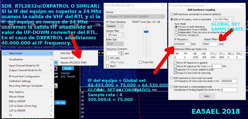

Una vez probada la nueva versión HDSDR 2.76a que parece no aportar nada más que solucionar algunos errores he decidido grabar un "pequeño video" de como tengo configurado
el Icom 7410 para el RTL2832 o "DXPATROL" para usarlo como panadapter.
Alguien me pregunta y aclaro que tenemos que conocer la Frecuencia Intermedia
de la que pretendemos obtener la señal del equipo. En el caso del Icom 7410 es de 64.455.000 Hz por lo que en la IF frequency ponemos ese valor + el Global SET.
El Global set nos servira para centra la barra de sintonia del HDSDR dependiendo del Sample rate selecionado. El Sample rate hace referencia al ancho de banda que visualizaremos en el HDSDR, yo utilizo 300 Ksps en la banda de 40m. y por ejemplo para la banda de 10m. que es mucho más extensa utilizo 2.400 Ksps y en cada uno de ellos será necesario actuar sobre el Zoom. Si el Global set es "0" la barra de sintonozación del HDSDR se posicionará a la izquierda del todo de la pantalla y no podremos usarla correctamente. Si no se quiere andar cambiando el sample rate, un valor de 1000 Ksps es bueno. En cualquier caso, recomiendo poner un GLOBAL SET que sea Sample rate dividido entre 4. Sample rate/4 (en mi caso 300.000/4=75.000)
Añado imagen con los datos para mi equipo, pero que en principio sería igual para cualquier equipo con salida IF.
