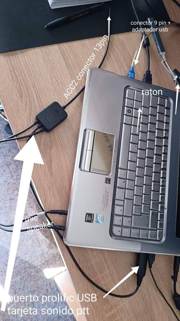

EA5QU
Mensajes: 24
#392711  - 29 marzo, 2024 22:43
Hola Paco, no sé si esto te ayudará, yo en ft8 y 4 si he podido que funcione, psk no...te paso unas fotos por si te ayuda...
FB IMG 1711744575889
FB IMG 1711744617205
FB IMG 1711744640347

EA2DR
Mensajes: 2448
#392726  - 30 marzo, 2024 16:27
La imagen de la configuracion de JTDX es muy similar a la que te envie yo.
