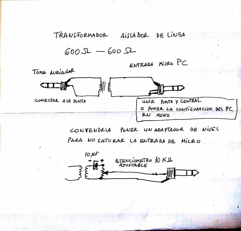

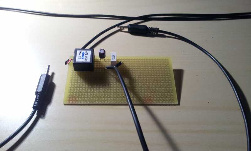

ya he montado el pequeño aislador de línea gracias al transformador y a las indicaciones que me envió EA2ET. He aquí el resultado en foto, montado de manera muy sencilla:
Con esto ahora sí que en el ordenador se escucha lo mismo que en el receptor sin ruidos ni zumbidos: antes, con un conector normal, incluso acercándole el jack ya zumbaba, ahora nada. Lo probaré mejor cuando haya buenas condiciones de propagación y pueda coger señales en CW o en otros modos e intente decodificarlas.
Muchas gracias a todos por vuestros consejos y ayuda, en especial a EA2ET por enviarme el transformador y las instrucciones.
#261873  - 4 noviembre, 2014 11:42
Abusando un poco de tí, ¿podrías poner por aquí las instrucciones que te envío el compañero EA2ET? Creo que podría venir bien a otros.
EA4GRG
Mensajes: 162
#261874  - 4 noviembre, 2014 18:50
Ahí las teneis:
