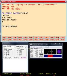

Hola  saludos estoy intentando configurar el mmtty en dxlog  para rtty pero no consigo que module correctamente solo me saca una portadora continua el equipo es un icom 7400 con n1mm y loggger 32  va bien poniendo en el equipo en el modo rtty pero con dxlog no lo consigo y no doy con la tecla haber si a alguno le ha pasado y me puede  echar un cable
el ext fsk no consigo que este ok y se queda con el cartelito en rojo
Captura
 asi es como funciona con los demas programas pero en este no
gracias

Gracias Hipolito solucionado el problema con la ayuda de Rick EA4M, yo tengo el MICROHAM USB ii y sistema operativo win 7 la cosa ha sido que  estaba utilizando el EXTFSK y hay que usar el EXTFSK64 os dejo unas imagenes de la configuracion por si alguien las necesita
RTTY  0
RTTY 1
RTTY 2
RTTY 4
RTTY 5
RTTY CON EXTFSK 64 3
