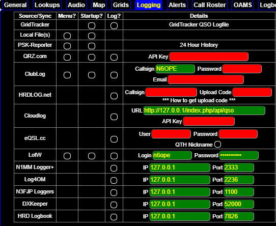

Logging o Registro
La pestaña de registro le brinda amplias opciones para importar y exportar datos de QSO a sitios web externos y programas de registro de software.
Nota importante: Aunque GridTracker mantiene un archivo de sus QSO, no debe considerarse sustituto de su registro principal. GridTracker es un visor de registros, no un programa de registro de contactos o libro de guardia.
En esta pestaña hemos activado solo tres de todas las opciones que hay, cada cual que se configure lo que necesite.
GridTracker ⇒ Si está activado el programa guardará también los contactos o QSO que se realicen.
Local File(s) ⇒ Este se ha activado y le hemos agregado el fichero ADI  o log de los contactos o QSO que vamos realizando con el programa de FT8 que se esté utilizando.
La ruta donde se encuentra el fichero .adif con el log es la siguiente:
c:\Users\Usuario\AppData\Local\
NOTA: Cambiar Usuario por vuestro nombre y buscar la carpeta WSJT-X o JTDX dependiendo del programa que se esté utilizando.
