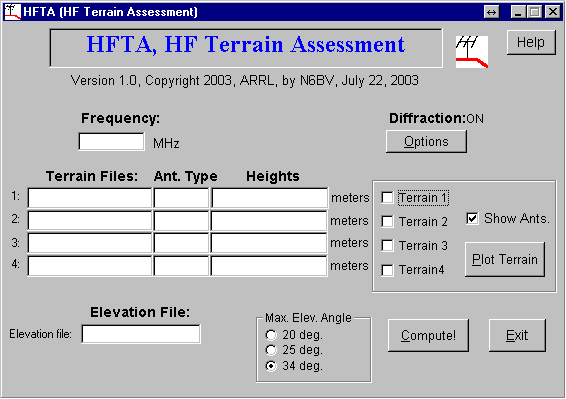

Supongo que se puede usar independientemente o exportar de alguna manera sus datos para su posterior uso en el HFTA.
¿Alguien lo ha hecho? Y me cuenta por encima como fue.

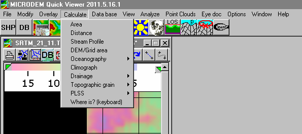

Luego, el MicroDEM, que ya lo había instalado la semana pasada, última versión v2011.5.16.1, no le sale la opción "Intervisibility";
Salen menos opciones que en tu tutorial.
He buscado en la ayuda y dice que debería estar ahí esa opción. Lo único que dice es que el "DEM debe estar asociado con el mapa" pero no veo como se asocian...

No se porqué, pero por defecto el MicroDEM viene con el menu sencillo, llamado "Quick View".
Hay que ir a Opciones y seleccionar Menu Regular.
Con eso ya aparecen todas las opciones.
Ya podía uno volverse loco...

Más detalles de la nueva versión.
La carpeta donde guardar los archivos, ya no te lo pregunta, hay que ir a Opciones y en Directories, en la parte baja señalar donde quieres guardarlos.
Tampoco sale al hacer doble click sobre el mapa, la ventana preguntando la posición exacta.
Aún no encontré donde se especifica...

Casi todos los problemas son por la configuración que trae por defecto el MicroDEM.
Yo por lo menos, lo he bajado tal cual, instalado todo por defecto y hay cosas que si no las cambias... no consigues los archivos .pro

A todo esto. El HFTA que yo tengo el v1.0 ¿Hay otro más moderno?

Hola Máximo, he hecho cambios en el video, dale un vistazo a ver que te parece. Yo tengo una versión superior de hfta la 1.04. Estoy pendiente de colgarla en el disco virtual a ver si pirula. :laugh:

De todas formas, si alguien me envía el HFTA v1.04 a mi correo... se lo agradeceré. Supongo que con el ejecutable (hfta.exe) es suficiente.
