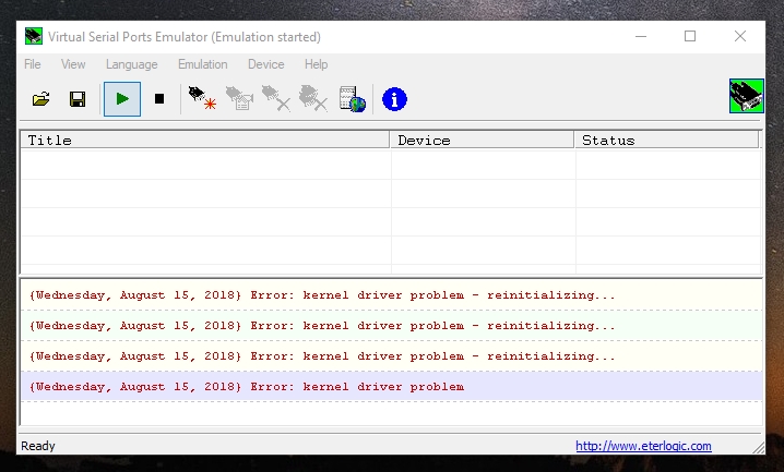

Hola desde  hace unos días el VSPE  no me funciona ,lo borre todo desde panel de control y lo instale pero sigue dándome error ,paso fotos antes de hacer una hoguera con w10...
 A ver si alguien me ayuda , 73.........Lute

¿El VSPE te funcionaba antes bajo W10? Segun leo en la página de VSPE: Operating system: Windows 2000, XP, Vista (32/64), Windows 7. No dice nada de W10, pero claro, la página no se actualiza desde junio de 2010.
Se me ocurre que pruebes a instalarlo con compatibilidad con versiones anteriores.
Yo lo he usado pero no con W10, sino con el 7, pero dejé de usarlo ya que los puentes entre puertos eran incompatibles con el driver de MicroHam y por tanto no permitia el acceso simultaneo

Hola Ramón si que me funcionaba , pero no se que le paso , al final opte por otro y por el momento va ok , también formatee el w10 pero estoy en plena recuperación y todavia no lo puse ,cuando lo ponga lo comento

A mi me funciona el VSPE en W10.

Algo raro paso en el pc ahora funciona otra vez después de instalar w10 de nuevo ,algo se "comio" los driver kernel...que no se que es , ahora todo ok
gracias ...73   Lute
