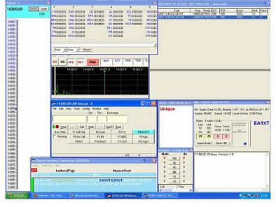

Hace 2 fines de semana se celebró el EPCPSK63QP, yo no lo hice (estaba sin antenas) pero configuré mi programa y ayudé a EA1VT (que sí lo hizo) a configurar el N1MM, tengo la VER. 9.8.4 instalada, acabo de poner el programa y me funciona, registra los contactos con el modo PSK63. Intento colgar la captura de una simulación que acabo de hacer con un qso en running y otro en S&P. (a ver si hay suerte y me la deja poner)

Juan, creo que no hablamos de lo mismo al comentar que el concurso EPCPSK63QP ya se celebró porque estas son las bases:
Starting time is at 00:00 UTC, and ending time is at 24:00 UTC on Sunday 22 November, 2009. es decir no lo has podido realizar hace dos semanas.
http://eu.srars.org/index.php?option=com_content&task=view&id=66&Itemid=141
Que yo sepa en el mes de Agosto no ha habido ningún contest PSK63 a excepción del Tara Grid Dip que aceptaba RTTY y PSK (00:00 UTC through 24:00 UTC - 1 August 2009)
Aparte de este inciso si que sería interesante saber que concurso fue el que has configurado de forma satisfactoria para probar en mi versión N1MM (es la última) y así poder evaluar las diferencias. En la foto no aprecio ningún dato que me ayude a ver de que concurso se trata.

Lo correcto es que configuré el programa (aunque en la imagen que colgué no se vé por ser muuu pequeñita) para el EPC PSK63QP, y Jose lo utilizó para el EPC RUSIA DX CONTEST.
Yo no pude hacer el contest Arsenio, estaba sin antenas en ese momento. Prueba a configurar el N1MM para EPC PSK63QP; a mí me funciona. Ahora mismo voy a actualizar el programa, a ver que pasa. . .
