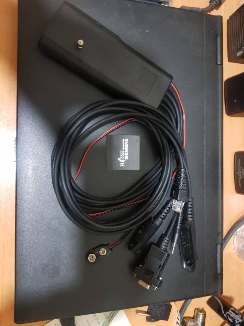

Veo (leo) que buscas el software para programar un GP-300. Intuyo que tienes o puedes fabricar el interface necesario que, en algunos ambitos, se denomina RIB (Radio Interface Box).
Como te ha comentado el amigo Jacinto, el software corre bajo MS-DOS aunque yo lo utilizo bajo windows sin apenas problemas.
El mismo se puede descargar y si no lo encuentras házmelo saber que te lo enviaría. Mi correo es mi indicativo @ure.es
Si lo deseas y solo costándote el envío ( y alguna cerveza si nos vemos algún día), yo te lo podría programar, en mi laboratorio aún dispongo del RIB y del software necesario.
Como curiosidad, el "puerto de comunicaciones" es un pequeño cuadradito que hay en el equipo junto los contactos de la batería. Lo digo por si no tuvieses el interface pero hubieses encontrado un esquema para convertir niveles desde el puerto com, ahí es donde se conectaría.
