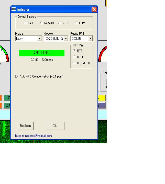

Tienes que configurar el puerto COM del PTT
El SB2000 MKII tiene 2 puertos COM
1 para el CAT y el otro para el PTT/CW
Te adjunto captura de la pantalla de configuración del programa ROS
tienes que poner en "Puerto PTT" el que tengas en tu
PC.
Lo puedes mirar en el del panel de control:
SISTEMA-> HARDWARE->ADMNINISTRADOR DE DISPOSITIVOS-> PUERTOS Com/LPT
Normalmente es correlativo al puerto CAT, si por ejemplo en el CAT tienes
el Com4 el PTT sera el Com5
La captura de ejemplo es con el IC706MKIIG
pero en el caso del IC7000 es igual.

Ahora he tenido tiempo de hacerlo y sigue sin hacerme TX con ese COM que en mi caso es COM4, si hace TX con el CAT pero no se si transmite. En fin, cuando tenga antena lo probaré,, de momento no estoy muy contento con este SB2000
