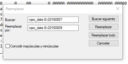

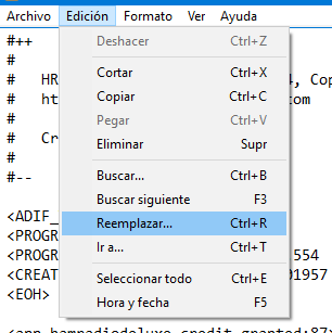

José, un ADIF o un log en Cabrillo son archivos de textos con un formato especifico.
Existen múltiples programas para editar textos. Como te comenta nuestro colega EA5FIV, puedes usar programa Notepad de Windows (viene incluido) para reemplazar una cadena de texto.
Te anexo una captura de pantalla para que veas lo fácil que es reemplazar la fecha de los QSOs en un ADIF.
Vuelve a generar el ADIF con la fecha equivocada y reemplaza la cadena que corresponde a la fecha.
En Notepad reemplazar (en Windows en español) está en Edición - Reemplazar (ver imagen anexa.
Espero que te sea de utilidad.
