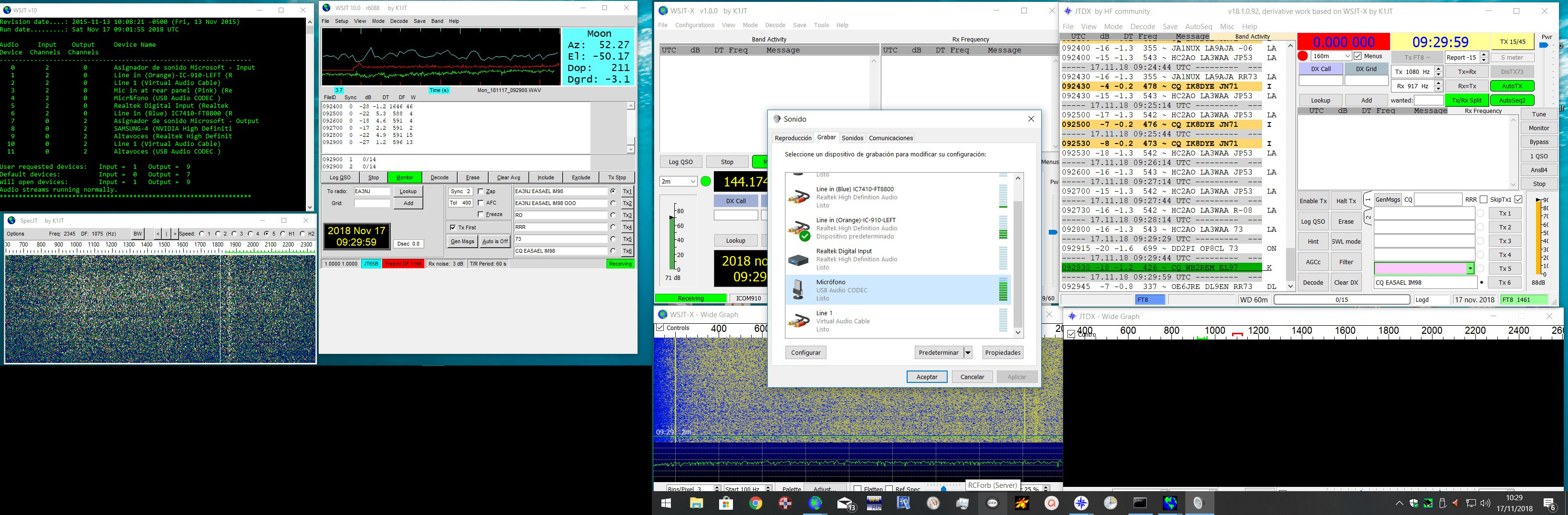

EC5M
 EC5M
Mensajes: 796
#328812  - 17 noviembre, 2018 11:16
Hermógenes, yo tengo los 2 instalados y me van bien. Windows 10
Es lo único que te puedo decir. Lo siento.
He hecho una prueba ahora mismo y te inserto captura.
https://drive.google.com/file/d/1hQCQAAML-_r9U7N-AztpcqBElR9eXoSU/view?usp=sharing://drive.google.com/file/d/1hQCQAAML-_r9U7N-AztpcqBElR9eXoSU/view?usp=sharing
Utilizo 2 monitores. Verás a la izquierda el wsjt10.0 r6089 con el IC910
A la derecha WSJT-X V1.8.0 CON EL jtdx v18.1.0.92   a su derecha. El wsjt-x simultaneo con wsjt10 y el ic910.
El jtdx está con el ic7410 de HF.
Todos funcionando con la tarjeta de audio del PC y con fuentes de entrada y salida distinta de la misma.
PD: Gracias por el QSO en 144.174 Mhz en FT8. 😉 la semana pasada.
