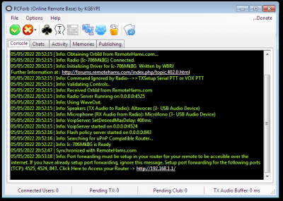

He configurado el server y el cliente, de modo que en el cliente veo mi estación pero no soy capaz de conectar con ella, indicándome que no se puede establecer una conexión ya que el equipo de destino denegó expresamente dicha conexión XX.XXX.XXX.XX:4525 (las X corresponden a mi dirección).
Cuando cargo el Server me aparece en pantalla

Los puertos están abiertos en el router. De hecho, me los ha abierto un técnico de mi compañía.
Ya no sé dónde mirar ni qué hacer.
En modo local todo funciona OK. El problema se presenta cuando intento hacerlo desde Internet.
Por eso, agradecería alguna ayuda en este sentido.

entiendo que has abierto puertos y por tanto se establece la comunicación. Si no ves el equipo y no tienes acceso a sus parámetros quizás se debe a que no has realizado correctamente la configuración del port forwarding. Se te indica como hacerlo al final de la última pantalla.

Cuando los puertos están abiertos correctamente, al hacer el test debe de salir así como está en la foto. Tienes que tener los puertos del router abiertos, si no no deja acceder desde fuera del entorno "local".
