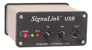

Necesitarás un interface (adaptador), ya sea comercial o casero, que conecte el ordenador con la emisora para hacer funcionar el conjunto en modos digitales. Esto es válido para TODOS los sistemas, desde RTTY hasta FT8, o seguramente modos que se vayan implementando en el futuro.
Estos interfaces realizan, al menos, dos funciones:
CAT permite que el software sepa en que frecuencia, modo, etc está el transceptor y también permite cambiar el modo, frecuencia, etc..
PTT permite poner el equipo en transmisión, y volver a recepción desde el software de control.
Necesitarás unos cables que conecten la tarjeta de sonido del ordenador con el equipo. Se puede usar la tarjeta principal del ordendor, usar una segunda tarjeta de sonido (normalmente USB) para poder usar el sonido del ordenador normalmente y que la familia no se enfade.... hi, hi..
Los adaptadores comerciales suelen llevar todos estos sistemas integrados, necesitándose, tan solo, un cable USB para su funcionamiento, y un juego de cables adecuados a cada transceptor (cada uno es un mundo diferente, incluso entre mismas marcas). La mayoría de estos tienen la opción de una conexión que permite la transmisión de "macros" en CW para facilitar la operación en concursos, por ejemplo...
Un par de interfaces para servir como ejemplo.
