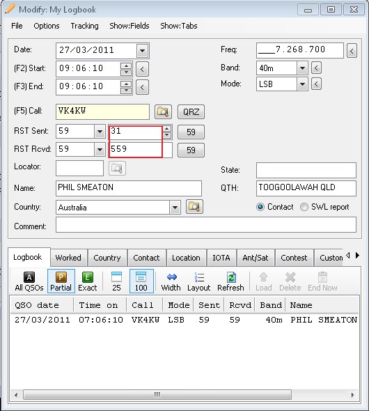

Yo utilizo para todo HRD V5. y para imprimir las etiquetas de las QSL,s el HRD Label.
Ahora me encuentro con un problema, resulta que este fin de semana estuve realizando el CQ WW WPX Contest SSB y en cual se hacia intercambio de progresivos.
Ahora al imprimir las etiquetas no se como hacer para que dicho numeral salga imprimido.
Me surge una duda.
¿Hace falta indicar el numeral en la QSL? supongo que si.
Si es afirmativa la respuesta, alguien que este imprimiendo las etiquetas con este programa y haya conseguido imprimir también el numeral ¿Me puede decir como?
Los progresivos los ponia en las casilla que hay al lado de los RST, pero sin la certeza que que sea este su sitio.
Muchas gracias.

A mi también me pasa no con HRD Label sino con otro, creo que es debido a la hora de generar el archivo en formato ADIF que algo no ponemos pero no se exactamente como hacerlo.
Solo me genera el número recibido pero no el enviado :(
Alguna idea.

Hola, por si os sirve de ayuda el HRD guarda el numero enviado en el compo stx_string y el numero recibido en srx_string en las etiquetas hay que configurarlas para que impriman estos dos campos.
Salud.
PD. Mateo cuando exportas en adif el programa exporta todos los datos del contacto incluso frecuencia hora de inicio y final del qso, en fin todos los datos del qso.

Buenas noches Reyes, esto que comentas ya lo sabía el problema es como se configuran las etiquetas para que salga esto.
Además cuando exporto el log solo me guarda lo RX no lo TX cosa que me extraña.

EA4FTP no se como lo vas hacer,te vas a encontrar con el mismo problema que yo en el ARRL SSB.
Como bien sabes el HRD5 NO exporta a cabrillo,por tanto deberás generar obligatoriamente un ADIF para después convertirlo a CABRILLO desde el antiguo HRD4 o cualquier otro programa.
Cual es el GRAVE problema?
Que HRD5 al generar el adif NO RECONOCE los apartados que comenta EB3EFU, o sea:
stx_string y srx_string
Son muchos contactos los que tienes en el CQ WW SSB?
Te veo "manualmente" añadiendo uno por uno estos datos en un Bloc de notas.........
Por otro lado,sobre lo que preguntas del HRD LABEL,son esas las casillas correctas y desconocia que tampoco reconociera los apartados anteriormente comentados (stx_string y srx_string),supongo que habrá alguna forma para añadirlos a la etiqueta, y en este caso se me ocurre que te pongas en contacto con el creador del programa.

Buenas tardes, si generas un adif con el HRD y después lo pasa a cabrillo si que te sale el stx y el srx sin problemas pero el HRD Label no importa en formato cabrillo :( así que lo veo complicado para el tema de las etiquetas.

Podrias decirme como lo haces tu? yo no lo conseguí y casi me vi fuera del concurso ARRL SSB.
Al final lo solucioné de otra manera gracias a que era ese concurso y existe una base de datos de los estados en un convertidor cabrillo que utilicé,pero si hubiera sido este concurso uf.....

Si,precisamente ese el programa con el cual conseguí convertir mi log ADIF generado por HRD5, y si te fijas, la que me salvó la vida fue la casilla USE STATE as SRX.
Logicamente tuve que hacer un repaso manual de los estados pues no todos coincidian con la base de datos,pero me ahorró trabajo.
Yo no pude sacar el SRX al convertir de ADIF a cabrillo, si quieres te paso mi log y cuando tengas tiempo lo intentas tu a ver si eres capáz de hacerlo,pero yo por muchas vueltas que le dí y buscar información encontré por algun lado eso de que el HRD5 tenia problemas con el SRX y STX.

Veo que otro problema y es cuando la QSL tiene que ir vía Manager que tampoco lo pone, al menos yo no lo veo.
Si que es cierto que HRD Lable si tiene una casilla para ponerlo pero amano, no es un dato que coja del QRZ.COM por ejemplo.
