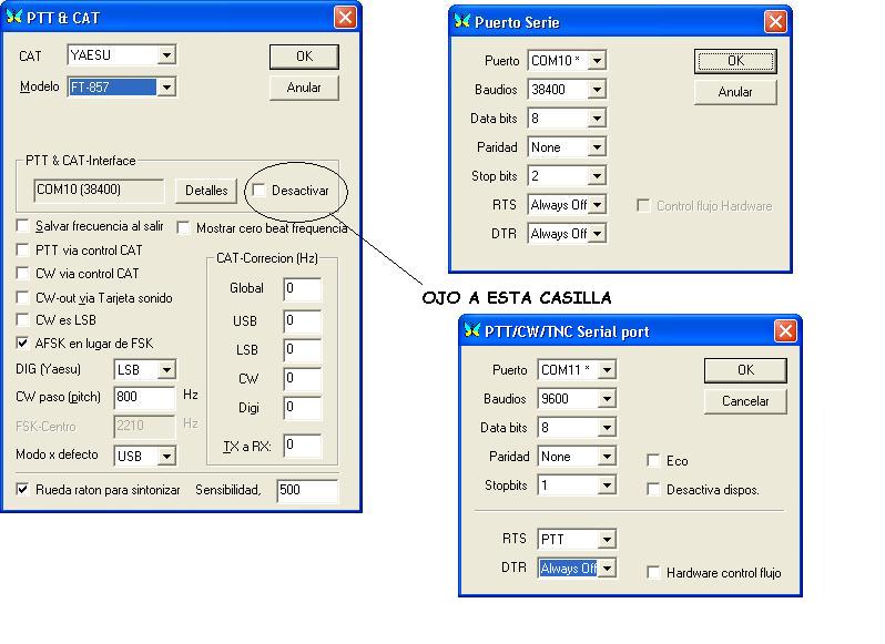

Aqui os quiero dejar una configuracion para el mixw. Tengo la Yaesu Ft-857D
1º.- Yo para digitales no utilizo el el modo DIG directamente pongo la emisora en usl o lsb.
2º.- Para hacer digitales comprobar no tener activado el compresor del microfono, ya que sino la emisora no hara PTT.
3º.- Muy importante si utilizas el CAT y lo tienes configurado para el mixw y al arrancar el programa mixw no encuentra el CAT el programa desconecta el PTT. (ver foto)
Os adjunto foto de la configuracion del miwx para el cat y el ptt.
Si teneis alguna duda me lo comentais.
EA2CYJ-RAUL
[img size=798] [/img]

Hola Raúl,desde luego,mejór imposible,gracias por la respuesta tan clara,solo una cuestión;entiendo que la velocidád de baudios,es indiferente,es decír,que iguál será que sean 34800,como que sean 9600,ó 4800bd,siempre que sean los mismos en el equipo y en el Mixw,ok?.
Saludos.José.

EA2CYJ
Mensajes: 339
#80148  - 20 septiembre, 2009 00:43
Hola Jose.
Con refencia a la velocidad en baudios da lo mismo, siempre y cuando coincidan la velocidad que pongas en el mixw y el equipo, logicamente cuando mas alta es la velocidad mas rapido se comunica el equipo y ordenador, la FT-857D la velocidad maxima que tiene es 38400 baudios.
Lo que me cuentas de los dos adptadores rs232 a usb es que cuando se instalan crean los dos los mismo puertos com y igual ese es el problema, mira a ver cuando los tienes los dos instalados que puertos com se asignan cada uno, ya que lo normal que cada uno cree unos puertos com diferentes.
Si tienes problemas por tener instados los dos adaptadores RS232 A USB deja uno solo ahi conecta el cat y configura el mixw de la forma siguiente, solo utilizando la configuracion del cat y sin utilizar el segundo puerto ptt.
Ya diras.
EA2CYJ-RAUL

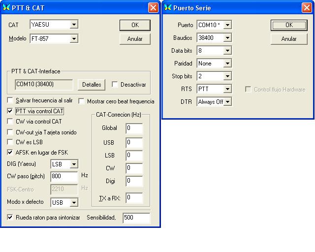

EA2CYJ
Mensajes: 339
#79885  - 20 septiembre, 2009 00:49
Hola Emilio.
No estoy muy deacuerdo contigo, el mixw permite tener el cat y el ptt funcionando, lo que es cierto que por un puerto funciona el CAT y por otro puerto y por las señales RTS O DTR hacer el ptt, o bien el mixw tambien puede hacer el PTT por el CAT.
[img size=640] [/img]
EA2CYJ-RAUL
