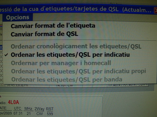

En primer lugar gracias por leer este post.
Paso a explicaros el problema que tengo.
Utilizo la version 3.1 Build 64.
A la hora de querer imprimir las etiquetas de los contactos, por defecto me ordena los qso´s por indicativo del corresponsal y quiero que los ordene por, en primer lugar por manager y si no hay, por el indicativo del corresponsal. Existe esta opción, aunque por defecto me viene marcada que me ordena las etiquetas solamente por el indicativo, las otras opciones aparecen, pero escritas con un color gris, como si estuvieran deshabilitadas. No he encontrado la manera de cambiar la opción. Ya no se donde tengo que buscar, me he dado por vencido (configuración, impresión, etc... ). Agradecería enormemente vuestra ayuda, ya que es una lastima que teniendo la opción que te imprima ya las etiquetas ordenadas por managers, no la pueda usar, ya que esto ahorra un buen trabajo, y tiempo.

Saludos Salvador, a mi las opciones me salens todas en negrita y habilitadas para poderlas poner como quiera. Tenemos la misma versión.
cronologinas
indicativo
mánager
indictivo propio
banda
mándame un correo a mi dirección y comentamos el tema a ver si vemos algo.

Pues a mi me pasa lo mismo que a Salvador, si hay solución se agradece info.

Parece que lo he encontrado;
Si quieres imprimir (al menos a mi me pasa esto), mas de un contacto en la misma etiqueta, solamente me funciona la opcion de ordenar por indicativo. Si quiero tener todas las opciones que hay en la cola de impresion, tengo que configurar la etiqueta para que solamente imprima un contacto, es decir, una etiqueta por contacto.
Espero que se pueda solucionar este "problema", ya que seria interesante poder imprimir varios contactos en la misma etiqueta, mas si haces concursos multibanda.
