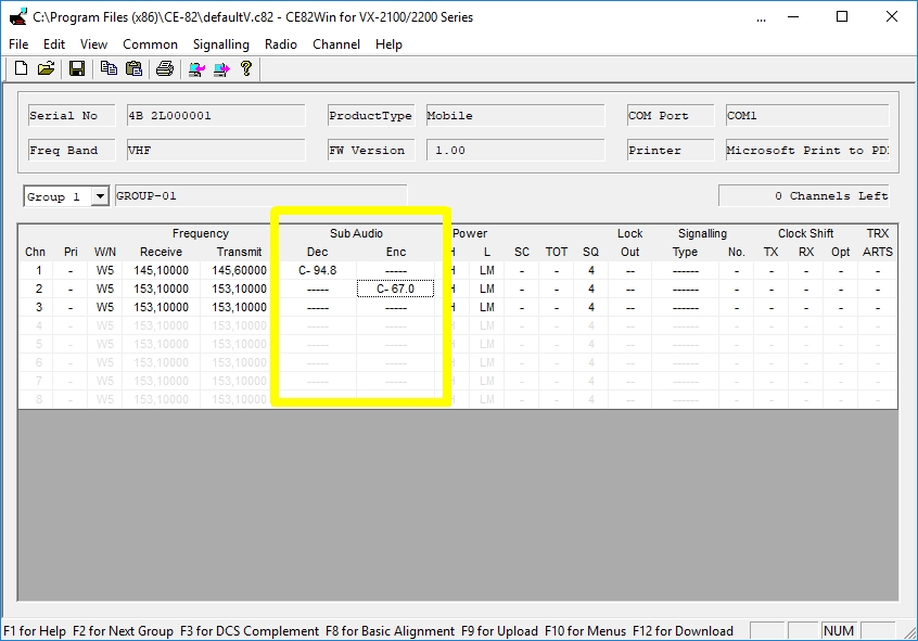

Hola, si alguien tiene un equipo vertex VX-2200 sabe si se puede poner el subtono de entrada y como ?
en el manual no habla de ello y por el PC no veo la opción

Si estas usando el CE82 para programarla tienes dos columnas al lado de las de la frecuencia para seleccionar el subtono. Con el "intro" y la barra espaciadora puedes seleccionar el tipo DCS CTCSS y la frecuencia del subtono.
Espero que te sirva de ayuda.
73´s de Antonio, EA1GFY.

Hola, si que estoy utilizando este programa y lo hacia igual que tu.
Te cuento el tema completo: Los repetidores son analógicos y digitales a la vez y las frecuencias digitales son las mismas que las analógicas. Por darte un ejemplo el canal 2 164.3875 MHZ RX y 159.7875 MHZ TX tono 69.3 en analógico y mismo canal y misma frecuencia en digital con si código de acceso.
Al activar el Roming en digital me permite seleccionar una provincia cualquiera en la que este y pulsando el PTT el mismo equipo se situa al repetidor que llego desde ese lugar.
La portadora que emiten el repetidor digital para captar equipos a su alcance me entra por el analógico.
