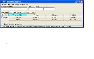

Buenas a todos
Tengo instalado el N1MM siempre lo he usado para concursos, pero nunca lo he utilizado como llamador.
Estoy configurandolo y me indica cuando aprieto la tecla F1 que es la primera llamada hace tx 1 segundo y se corta.
En la parte inferior me pone Err 14.
¿sabeis que puede ser?

Hola Juanma, supongo que te habrás creado un archivo WAV con la grabacion de llamada ?, si es así pincha con el botón derecho del ratón sobre F1 CQ CONTEST y configura donde tienes ese archivo, y así con el resto de archivos WAV que quieras utilizar, a mi me funciona perfectamente.

Comprueba que el archivo de audio en la carpeta N1MM de archivos de programa llamado cq.xxx existe. cuando no está hace estas cositas. Puedes grabarlo tú mismo desde el propio programa

Os adjunto una foto de como esta configurado el puerto
la verdad que si hace TX pero 1 segundo
no transmite el mensaje he modificado las carpetas y hecho lo que me decis y nada.
