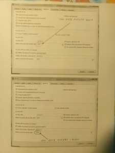

Lo siento, como no había muchas personas siguiendo este hilo pensé que no interesaba mucho.
En las cosas más simples puede estar la solución, como había comentado hasta ahora se producía un fallo de transferencia de los contactos realizados en WSJT-X, y Radioges, en principio había puesto en el servidor   UDP,  que figuraba como principal en  WSJT-X que era el 2237,  tras dos o tres contacto se cerraba el programa dando el error comentado en el foro,  después de tanto dolor de cabeza se me ocurre poner el puerto que figura en el servidor secundario  UDP 2333 a partir de aquí empezó a funcionar perfectamente, desconozco el motivo pero toda va bien de momento.
  1. puse como puerto de enlace en Radioges el numero  que me aparece como Servidor Secundario UDP, en WSJT-
  2. IMG 20210219 211907 opt
    IMG 20210219 201529 opt
