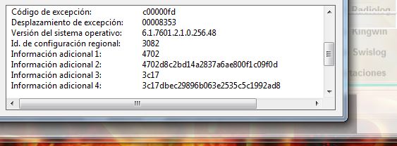

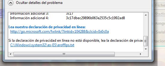

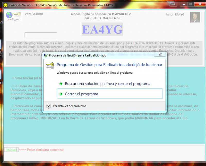

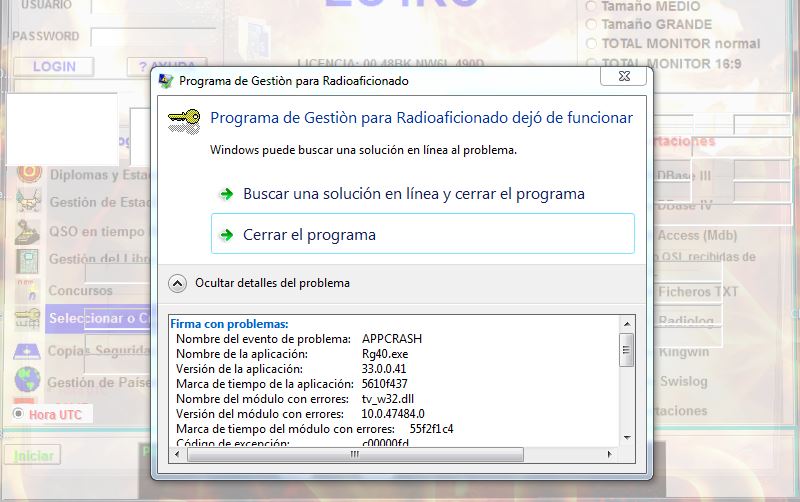

yo ya desisto de este programa, es muy bueno, pero me supera, estoy trabajando tan tranquilo con el, y resulta que voy a cambiar el libro de guardia y crear uno nuevo y me sale el mensaje que a continuacion muestro, lo reinstalo nuevamente, y ahora no me deja ni arrancar el programa, se me cuelga cada vez que arranca, no se ya que hacer
En la imagen tienes la opción de "Ver detalles del problema", púlsala a ver que dice.
Normalmente esos mensajes pueden tener su origen en los antivirus que no dejan ejecutar determinadas funciones.
Otras posibilidades son una manipulación manual indebida de los ficheros de RadioGes en la carpeta RG40 (borrando alguno, cambiándolo de nombre, manipulando con Access, etc.).
Tienes que tener en cuenta que hay unos 2.000 usuarios de RadioGes operando sin problemas.
Es mejor que te pongas en contacto conmigo directamente pasándome tu teléfono y tu horario disponible y analizamos como tienes todo.

#283735  - 4 octubre, 2015 20:20
eso pone en la pantallita, lo desinstale, lo volvi a instalar y al principio todo ok, le doy a crear libro de guardia, y todo ok, lo guardo, y cuando vuelvo a lo de crear o modificar libro de guardia me sale todo eso,

Tienes un problema con el sistema operativo que causa el APPCRASH, el "sospechoso" es la librería tv_w32.dll, esta librería está instalada y es propiedad de la aplicación Team Viewer Remote Control y puede estar corrupta.
No se si usas Team Viewer, o si la has usado y desinstalado, pero creo que está corrupto o funciona mal.
También puede que tv_w32.dll esté infectada por un virus.
Deberías hacer una limpieza del sistema operativo por si acaso.
Tambien podría funcionar el desactivar el DEP, para ello:
.- Ir a Equipo/Propiedades/Configuracion avanzada del sitema/Opciones avanzadas/Configuración de Rendimiento/Prevención de Ejecución de Datos/ y marcar la opción "Activar DEP para todos los programas y servicios excepto los que seleccione".
La Prevención de Ejecución de Datos (DEP) te ayuda a protegerte contra virus y otras amenazas a la seguridad.
En principio RadioGes funciona perfectamente y es tu sistema operativo que puede estar corrupto o infectado.

#283777  - 5 octubre, 2015 10:37
desinstalado el teamviewer 10 y por el momento el problema remitio, gracias Antonio, yo soy un negado para los pcs jajajaj, muchas gracias,
