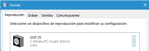

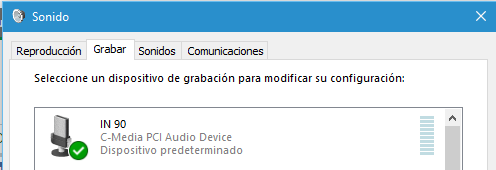

Partiendo que tienes Windows, si haces clic con el botón de la derecha en el icono del altavoz que tienes cerca del reloj, a maño derecha abajo, logras ver los dispositivos de grabación y dispositivos de reproducción?
Si pinchas en uno de ellos, puedes ver un cuadro donde están la entradas de audio y salida de audio de tu tarjeta de sonido. Logras ver las dos tarjetas?
Pues esas son tus tarjetas de entrada y salida.
Puedes darnos más detalles y si es posible alguna captura de pantalla de lo que te sucede?

Sin tener nada conectado en tu ordenador, debe haber una tarjeta de audio con una entrada y salida, y sus respectivos niveles de volumen, esto es lo primero.
Puedes ver la entrada y salida de audio de tu tarjeta (sin conectar nada) en windows 10, como te he descrito y mostrado en el post anterior?
