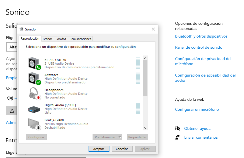

El volumen de la tarjeta de audio se cambia en "Panel de Control de Sonido".
09 08 2024 17 57 02

Como muestro en la imagen superior, tengo todos los volúmenes subidos menos el de JTDX que no me deja, ya que está en gris y no puedo.
Por qué está así, pues ni idea...

Estamos hablando de dos cosas diferentes.
Haz probado lo que te he dicho?
EA4GKM
Mensajes: 14
#395875  - 9 agosto, 2024 20:56
Sí, ahí también están todos los volúmenes subidos.
