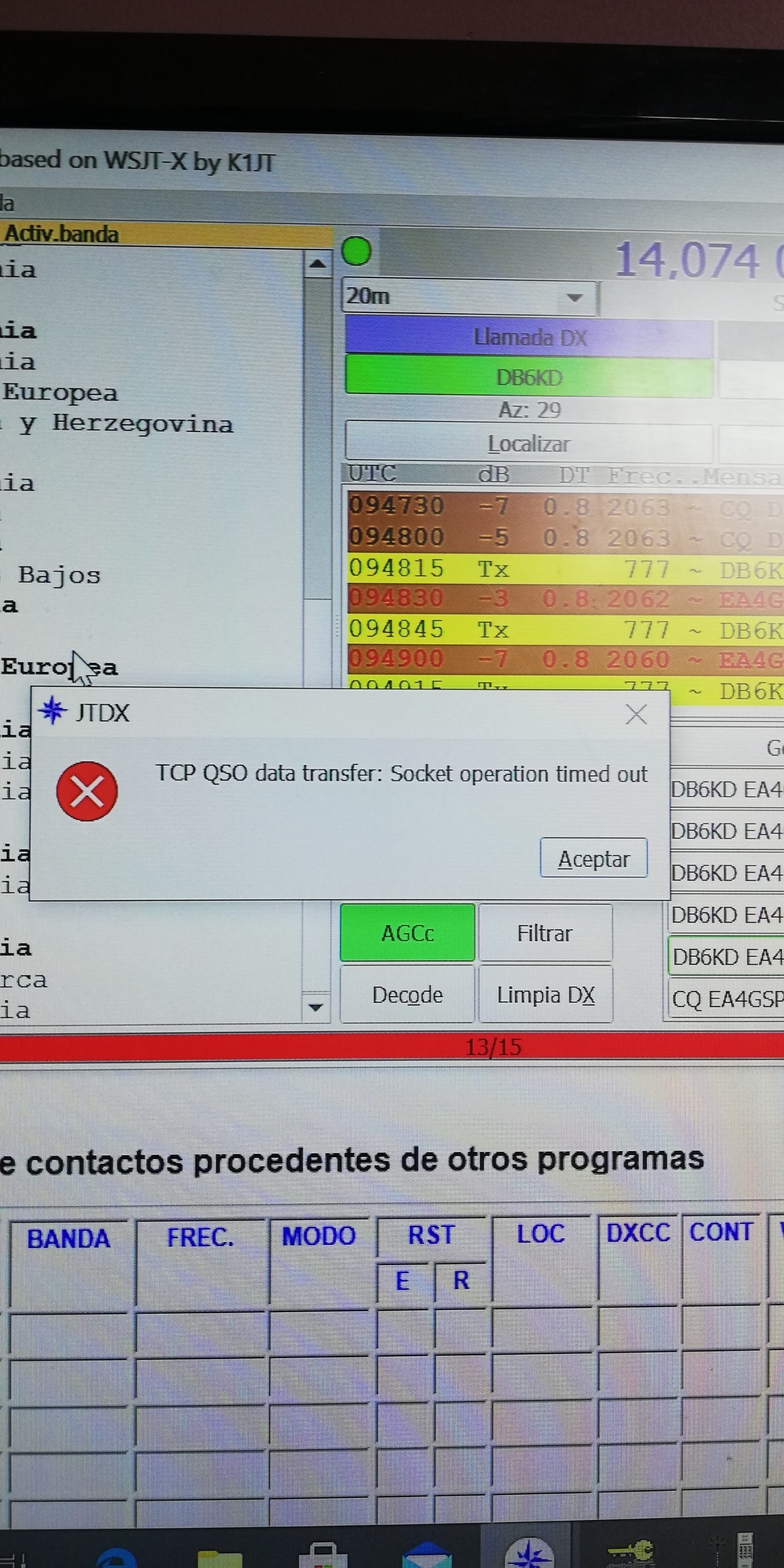

Hola, el problema es que he cambiado de ordenador y al poner jtdx enlazado con radioges(me funcionaba perfecto en el otro) al darle a confirmar el qso en jtdx y que lo pase al libro de guardia de radioges me sale este mensaje...
TCP QSO data transfer:socket operation timed out.
Y no se guarda en radioges.alguien sabe que es? Ya no se donde mirar ni que cambiar. Gracias.

Vale. Solucionado. Tenía un numero diferente de puerto TCP. 😅
