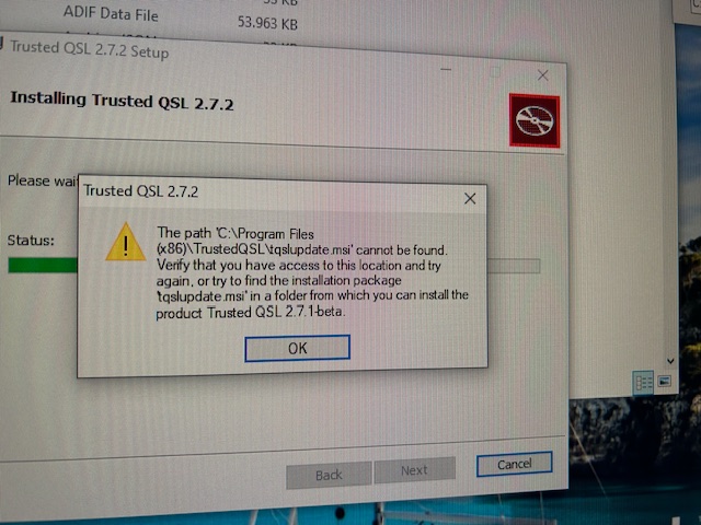

Despues de muchos años de usar tqsl y que se actualizara solo ahora desde la ultima actualizacion tengo problemas no me deja instalarla y no puedo usar tqsl con el LOG4OM, antes al terminar automaticamente me subia los qso a lotw ahora lo tengo que hacerlo con la obcion utilidades del Log4om y qsl manager elegir los que quiero subir y despues si que me los sube
el cerificado todavia esta vigente
IMG 0528 defecto tqsl
Este es el error que me da y no se como solucionarlo, sabe alguien como solucionarlo
el sistema operativo es el Windows 10
73,S
Vicente

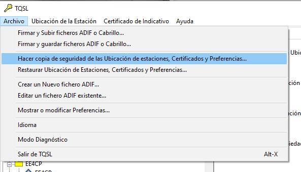

Hola Vicente.
Has intentado desinstalar el TQSL y volverlo a instalar?
Primero haz una copia de los certificados:
01 04 2024 20 33 19
Ya nos contarás.

Si probe de desintalar la version antigua y el certidicado pedi uno de nuevo por que ya le quedaba un mes para caducar y nada todo sigue igual lo que no entiendo es porque el Gridtraker si los sube a lotw y el log4Om no lo hace
Cedric usas el log4Om si es asi podrias pasarme en un privado la configuracion que tienes aun que ya te digo simpre habia funcionado
