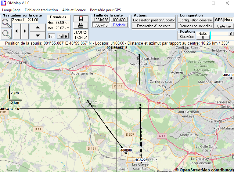

A continuación vemos una captura de OMMap mostrando posiciones ADSB.
La versión limitada de OMMAP le permite utilizar todas las funciones disponibles, excepto que el zoom máximo está limitado a 4 en lugar de 19 para la versión no limitada. Por lo tanto, los mapas detallados no están disponibles en la versión limitada. La versión no limitada funciona con la clave de usuario Multipsk..
