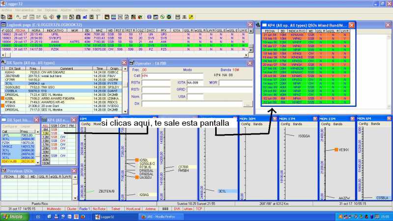

#39193  - 31 octubre, 2017 16:01
PARA EA5DIC.
Hola Juan.
Me parece que ya he dado con lo que buscas.
Mira la imagen adjunta.
Si clicas en cualquier slot VACÍO, te va a salir en otra pantalla TODO lo que tienes del país que hayas puesto en la ventana operador.
Es cuestión de configurar esa pantalla con la disposición de rejilla para que puedas ver lo que tienes enviado, recibido, etc etc.
EC7B
 EC7B
Mensajes: 162
#39194  - 31 octubre, 2017 16:04
PARA EA5DIC.
Hola Juan.

EA5DIC
Mensajes: 72
#39196  - 31 octubre, 2017 22:55
Hola Juan Luis:
Muy bien, eso ya se acerca mucho más a lo que necesito... Cuando me lo has dicho he pensado que era en la lista de seguimiento del Diploma DXCC... He pensado ¡justo lo que necesito!... No obstante así creo que ya nos acercamos bastante.
Muchísimas gracias.
EA5DIC Juan
Edito:
Pinchando en la lista de seguimiento de DXCC en un slot "trabajado" salen los QSO´s de ese slot, pinchando en cualquiera de ellos ya puedes pinchar en la ventana de estado T/C según tu comentas... No es al primer click, pero si al segundo. También es interesante desde el punto de vista de las ventanas de monitorización, al pinchar sobre cualquier indicativo y luego haciendo lo que tú comentas, también ves la situación de esa Entidad. Muy bien, gracias por la valiosa ayuda.
