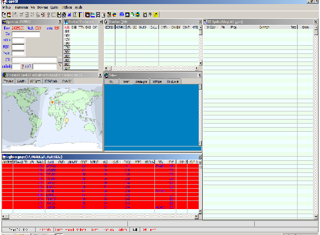

Estoy probando este programa, muy completo y con muchas opciones de configuracion, siempre he usado Swisslog y es donde tengo el log de radio, hecho en falta en logger32 o no he sabido encontrarlo el poder abrir varias ventanas de spot dx configurando modos y bandas que quieres que entren, solo puedo hacerlo en la unica ventana donde los recibes.
Tampoco puedo cambiar en el libro de guardia el color rojo de los contactos confirmados y con qsl enviada y recibida, cambia a amarillo cuando te pones en el contacto pero despues vuelve al rojo intenso, ¿hay alguna forma de hacerlo?
Logger32 dispone de hasta DIEZ monitores de Mapa de bandas, cada uno de ellos para la banda que el usuario seleccione. No hay posibilidad de filtrado por Modo en este caso, pero se me ocurre que tal vez puedas aislar en cada monitor el segmento para el modo que desees utilizando el Zoom en la retícula.
Los ajustes de reslate de Trabajados/Confirmados los tienes RESALTAR dentro de AJUSTES del menú Principal.
Si te refieres a los colores de la ventana de DX spots, entonces desde el menú de la ventana de DX Spots, sigue la opción DEFINIR-> APARIENCIA-> DEFINIR COLORES DE TRABAJADO/CONFIRMADO/ACREDITADO.
También puedes encontrar ayuda en http://ayudalogger32.tk/ ;-)

Hola Javier, lo del mapa de bandas no lo habia pensado lo probare, sobre el resaltado en rojo donde no puedo cambiarlo es en el libro de guardia exclusivamente, en la de previos qso o en la ventana telnet donde se reciben los spots dx si puedo cambiarlos sin problema.
En cambio si estoy en el libro de guardia me salen todos los contactos confirmados en color rojo chillon si selecciono uno me queda en amarillo pero cuando lo dejo vueleve a rojo, si le digo en el libro cambiar color del texto o de fondo en la rejilla me cambia el del seleccionado es decir me cambiar el amarillo al color que quieras pero el rojo se queda, ya me he mirado la ayuda del programa pero no encuentro la solucion.
Gracias de todos modos.
Ahora he puesto imagen para que se entienda mejor, la distorsion en las celdas es debido al reajuste de la imagen.
Entra en el menú AJUSTES - RESALTAR - MARCA DE CONFIRMADO
