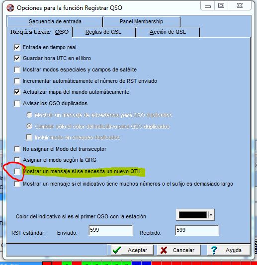

Hola Jordi
Hay a veces que me sale esta ventana en algunos qso's y si le doy "SI" se me cierra el programa y me toca abrir de nuevo el programa y no me guarda el QSO, pero si le doy que "NO" me guarda el qso pero me toca modificar las referencias DME,DVGE,DVME,DCE,etc... luego los datos del qso en modificar qso.
No se si me explico bien.
Gracias un saludo

#326030  - 14 agosto, 2018 09:22
Hola José,
Aunque ya has contactado conmigo por whatsapp, pongo respuesta:
- A algunos usuarios le ha salido algún error de violación de acceso en estos casos. Primero de todo fuerza la ejecución de Swisslog como administrador. Eso es muy importante. En el icono de Swisslog pulsa el botón derecho del ratón, Propiedades > Compatibilidad y marca la casilla "Ejecutar como administrador". Con esto te aseguras que tiene pleno uso de todos los recursos del sistema.
- Si te sigue fallando, prueba de asignar tú manualmente un nombre en el campo HomeQTH antes de guardar. Swisslog hace la gestión de forma automática de este campo y no hace falta hacer nada manualmente, a no ser que el usuario quiera asignarle un nombre a ese campo. Pero en algunos contados casos me he encontrado con este problema. También prueba de desactivar el aviso de este mensaje en las opciones de la ventana Registrar QSO.
73 y ya me dirás

#326042  - 14 agosto, 2018 14:02
Hola Jordi muchas gracias por responder creo que el fallo lo tenia en que tenia seleccionado
- Mostrar un mensaje si se nacesita un nuevo QTH
Lo he desactivado
Muchas gracias como siempre muy atento.
