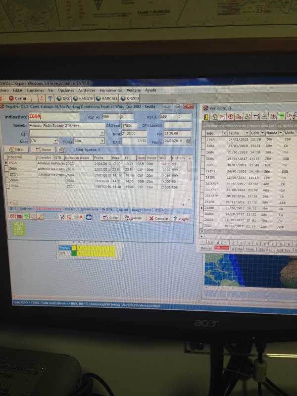

Jordi he actualizado a esta última versión y aparentemente todo está correcto, pero te adjunto esta pantalla donde veras los qso hechos con Z60a antes y después de la inclusíón como país DXCC y también la vista rápida de estadísticas. Porqué salen los puntos de admiración (en amarillo) en lugar de salir las bandas y modos que realmente tengo trabajadas ?. Tengo otras estaciones Z6 diferentes pero no lo veo reflejado ni bandas ni modos.

Respuesta EA4SV: En la ventana Registrar QSO, entra en las opciones (botón derecho) y marca la casilla "Actualizar mapa del mundo automáticamente"
Respuesta EA7BUU: Reproduzco lo que indico en las novedades de la versión:
En el primer inicio de esta versión Swisslog asignará un DXCC en blanco en todos sus QSO con prefijos que empiecen por Z6 que haya trabajado antes del 21/01/2018 ya que no son válidos para ningún DXCC. IMPORTANTE: si entra de nuevo una estación Z6 que haya trabajado antes del 21/01/2018, y no utiliza la opción de "Consultar DXCC a Club Log", por favor compruebe el campo DXCC! probablemente estará en blanco y deba seleccionar la abreviatura correcta del DXCC (Z6).
Swisslog mantiene un perfil de QTH para el corresponsal (como se mantiene para el usuario en Mi QTH). Si, por ejemplo, tenías QSO antes del 21/01/2018 con Z60A, como esos QSO no son válidos para ningún DXCC, el perfil HOMEQTH (que es el valor por defecto) tendrá el DXCC vacío. Al volver a trabajar Z60A, lee el perfil por defecto (HomeQTH) que prevalece sobre la tabla de entidades. Y efectivamente el DXCC estará en blanco porque era su "condición anterior cuando lo trabajaste". Ahora, la cosa ha cambiado, y debes poner Z6 en el campo DXCC (o seleccionarlo de la lista desplegable). Al guardar, Swisslog asignará una nueva condición de QTH a Z6 (tendrás HomeQTH sin DXCC y Z6 con el DXCC actual). Al trabajarlo de nuevo ya te saldrá la condición del último QSO (Z6). Lo que debes hacer ahora es editar el primer QSO que tengas con esas estaciones y asignarle Z6 en el campo DXCC. Al guardar Swisslog te propondrá de asignar Z6 como nombre de nuevo QTH. Le dices que si y ya está. Asegúrate de editar los QSO posteriores y cambiarle el HomeQTH de "HomeQTH" a "Z6". Si usas la consulta del DXCC a Club Log, cómo se asigna posteriormente, ya te saldría Z6 en el campo DXCC y no es necesario hacer todo lo anterior.
