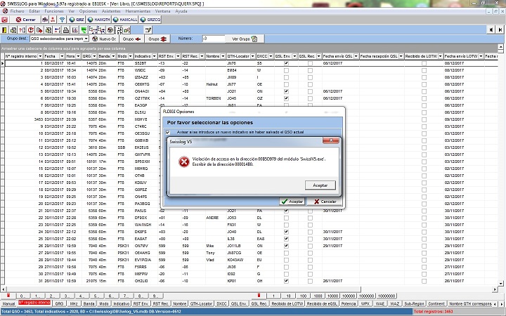

Hola, soy nuevo con este software, estoy teniendo problemas al añadir interface modos digitales
Gracias y saludos.

Ese error sale porque no tienes abierta la ventana de Registrar QSO. Al darle Aceptar desaparece y no tiene ningún efecto. Solventaré ese error en una próxima versión pero no afecta al enlace. El enlace con los programas externos se realiza desde la ventana de Registrar QSO para que se pasen los datos y poder abrir el programa externo (hay un botón para ello). Es la ventana principal de Swisslog y no aconsejo cerrarla. En la ayuda lee el apartado que habla de los Interfaces de modos digitales y su configuración.
Por cierto, veo que tienes activada la opción "Avisar si se introduce un nuevo indicativo sin haber salvado el QSO actual". Por defecto viene desactivada ya que mejora la operatividad al no tener que estar pendiente de ningún mensaje en Swisslog y poder operar directamente con el programa externo. Ruego leas bien la ayuda que se explican todos estos detalles.
