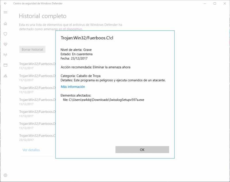

Intento instalar la última versión 5.97a en mi Windows 10.
Pero el Windows se empeña en decirme que hay una amenaza grave.
Sé que en muchas ocasiones son falsas alarmas, pero...... :silly:

Te puedo asegurar que Swisslog está libre. de virus. Muchos antivirus dan falsos positivos con Swisslog (especialmente AVg, Avast y Panda) y hay que desactivarlo temporalmente para permitir la instalación. De todos modos, por si acaso es tu ordenador que está infectado, haz un análisis de tu ordenador primero y luego baja de nuevo el instalador desactivando el antivirus para instalar.

No, no es un problema de que el ordenador esté infectado.
Es el Windows Defender, integrado en Windows 10, el que hace la advertencia y no deja instalar.
He desactivado el Windows Defender temporalmente (los sufridores de Windows 10 ya saben que no se puede desactivar permanentemente).
Ya te comento si después de la instalación hay alguna advertencia más. Como decía en mi anterior mensaje, lo más seguro es que sea una falsa alerta.....

Efectivamente, debe ser alguna falsa amenaza.
Una vez instalada la actualización en Windows 10, y después de borrar el instalador, Windows 10 no ha encontrado ninguna amenaza.
Para los que le ocurra, recordad que debéis desactivar temporalmente el análisis en tiempo real de Windows Defender.
Y si os da un error como este
podéis continuar, la instalación se realiza sin problema
