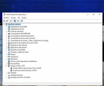

COM 1 EA1HCJ
Estoy intentando conectar el CAT con un ICOM-756 y no hay tu tia lo tengo con varios programas el Han Radio Delux - MixW3 - WSJT-X  y va de maravilla pero con tu versión 5.102b de Swisslog.
Cuando lo intento se bloque y se cierra lo vuelvo abrir y se cierra asi unas cuantas veces.
El puerto es puro COM-1.
Miguel

Para @EA1HCJ
Yo tengo un IC-756 Pro 3 y ningún problema. Si se cuelga me da que estás intentando compartir el mismo puerto COM del CAT con varias aplicaciones a la vez. Para hacer eso debes usar un puerto virtual con VSPE o programas similares. Pero no puedes tener dos programas abiertos leyendo del mismo puerto a la vez. Como no me pones ninguna captura de pantalla de la configuración que has puesto en Swisslog, voy un poco a ciegas con la explicación. Hay muchas combinaciones.
Si ya lo tienes configurado con HRD, selecciona Ham Radio de Luxe en el control del transceptor en Swisslog y te enlazará sin problemas. Cuidado que ambos programas los ejecutes con los mismos privilegios. Es decir, si ejecutas HRD como administrador, Swisslog debes ejecutarlo igual (o viceversa). No es necesario ejecutar Swisslog como administrador en la mayoría de casos, pero ten esto en cuenta que te puede traer loco.
Como me dices que usas MixW, te aconsejo que configures el equipo con OmniRig ( http://www.dxatlas.com/omnirig/). OmniRig lo soportan tanto Swisslog, WSJT como MixW. Así puedes tener los 3 programas en marcha a la vez sin conflictos porque será OmniRig el que gestione el puerto y envíe los datos a los programas compatibles. Además es totalmente transparente y no ves ninguna interfaz. También puedes usar HRD que lo soporta Swisslog y WSJT-X, pero no MixW.

#365463  - 1 agosto, 2021 20:15
Ya esta solucionado gracias con el Ham Radio Deluxe V 5 funciona perfecto.
EA1HCJ
73 y DX
