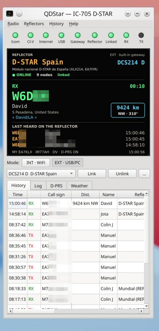

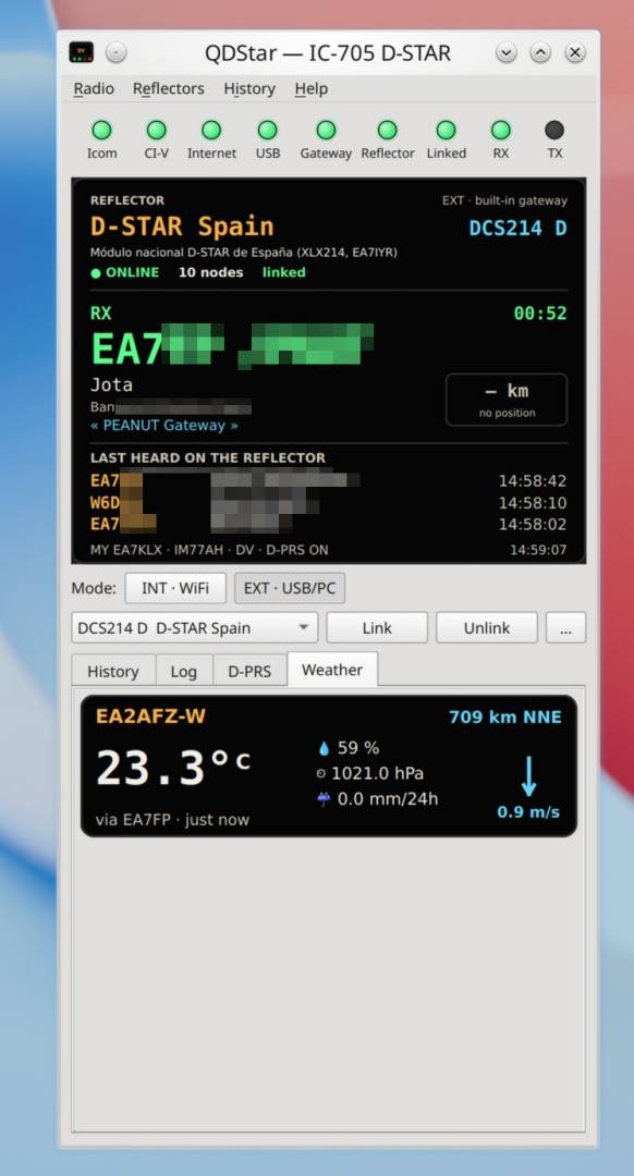

Estos días he estado desarrollando una aplicación para usar la red DStar con la Icom IC-705 solo con la ayuda de un PC.
Funciona tanto en gateway interno (wifi) como externo (cable usb), tanto en Windows como en Linux. En linux además se hace la compilación para ARM64, para aquellos que usen minipc como RaspberryPi de escritorio.
El código es opensource y los ejecutables son compilados directamente en github, los pipelines de compilado son públicos (a diferencia de otros binarios que se suelen instalar en los que no puedes ver qué es lo que realmente estás instalando en el mismo PC con el que entras al banco y a tu cuenta de correo).
Página del código fuente y compilación de binarios: https://github.com/manuel-alcocer/qdstar
Manual de ayuda: https://qdstar.alcocer.net/es/
Se agradecería que en caso de que lo uses me marques con una estrella en el repositorio del código fuente.
Por supuesto que si echas en falta algún detalle o notas cualquier incidencia, me la puedes trasladar por DMR en el TG214 o por DStar en el DCS214.
WhatsApp Image 2026 09 26 at 14.59.15
WhatsApp Image 2026 09 26 at 15.01.08
Gracias de antemano.

Ya instalé la aplicación y gracias a tu manual creo que lo tengo operativo, aunque me pierdo con las nomenclaturas y no acabo de entender ciertas cosas. La cuestión es que me he conectado solo con Wi-Fi con la IC-705 y he estado en el reflector XLX214. He llamado un par de veces CQ pero no me ha respondido nadie... Según el log parecía transmitir bien y los dashboard de dstar.es mostraban mi indicativo. Así que supongo que no había nadie a la escucha, solo envíos automáticos. Recibí un par de mensajes de meteo y algún otro de posicionamiento.
En otro momento lo vuelvo a intentar.
¡Gracias por el programa!
