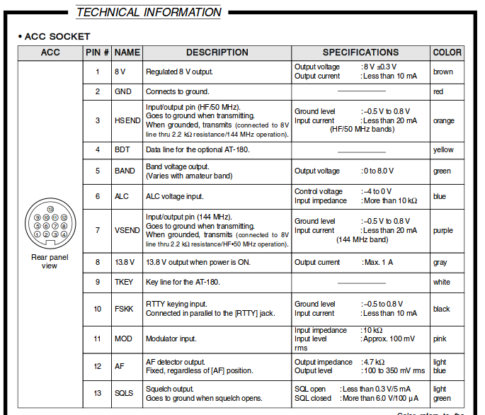

pues si no recuerdo mal, es es el pin 7 del conectro ACCESSORY SOCKET ( ACC )
7
VSEND
Input/output pin (144 MHz).
Goes to ground when transmitting.
When grounded, transmits
(connected to 8V
line thru 2.2 k
Ω
resistance/HF
50 MHz operation)
Ground level :
0.5 V to 0.8 V
Input current : Less than 20 mA
(144 MHz band)
purple
miralo, este tiene que estar puenteado con el pin 3 que es el HSEND

Puede que estes usando el pin 3 de ACC para el PTT, en ese caso deberias usar el pin 7.

Hola, simplemente con que hagas un pequeño puente en el conector entre la patilla 3 y 7 te vale, 73
