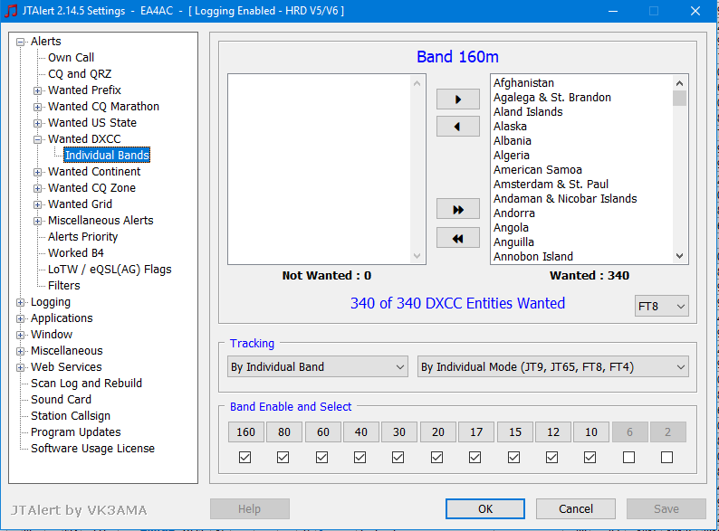

Busca en la configuración por bandas, te dejo mi configuración para el DXCC:
 Captura 09 10 2019 14 16 45
Gracias, lo intentare. un saludo
